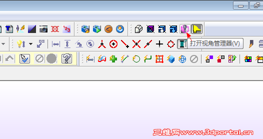

前几天工作中经常会用到四轴转角度的问题!工程师编的图档不是俯视图编的图档如图,一直不明白这是什么意思!请问这都是什么意思呢,一般编程都是俯视图,但这不是俯视图呢?狠郁闷,求解啊!

你一定要用俯视图编程的话.旋转图数为俯视图就是了.& Z5 \1 K% v: W& Y  t) ]( B
1,如果你是3轴,但又要多面加工.你可以出一面刀路后,旋转图数要加工的面再为俯视图.5 s2 i- Q# L; ^- v" S, q$ o  C+ }
1 y! y& M9 H1 O9 Z
2,如果你是3轴,但又要多面加工.又要一次实体验证完成.可以如下图.定各个方向为俯视图和新设原点.

那个黑线是世界坐标。

定轴加工!

可能他用了不同的面做平面,然后定角度加工的。

可以将图档视图旋转成俯视图
