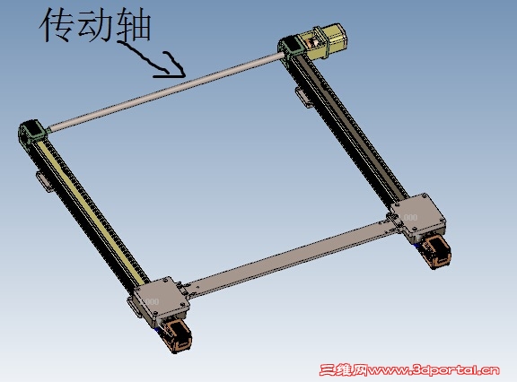

发表于 2015-10-29 23:13:54 | 显示全部楼层 来自: 中国上海
看图,不多说
, L* I( H. L0 F3 q1 P
( a" T. W% a; t8 `$ S不是太清楚LZ的最终目的是什么,如果放同步带轮放中间驱动,两边用直线滑轨可以吗?
plc + 2 应助
 楼主| 发表于 2015-10-30 08:30:08 | 显示全部楼层 来自: 中国北京
05fenger 发表于 2015-10-29 23:13
1 k" p' ^( K9 T) t: z! l2 _: o+ Q1 \看图,不多说4 X6 N1 W+ g( ]& ~: \
1 x8 L% M$ l$ [) h; r6 F, B! Y不是太清楚LZ的最终目的是什么,如果放同步带轮放中间驱动,两边用直线滑轨可以吗?
. Q9 L/ t' ?7 b: `9 {, W4 B
哈哈,谢谢你的图。、
. L6 c% M! l' b; L+ ?. v6 A图示传动轴还加了一个轴承座支撑。
1 C+ A2 \- P; p. o
