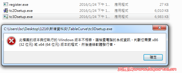

发表于 2016-1-24 23:18:21 | 显示全部楼层 来自: 日本
eastking1111 发表于 2016-1-24 20:173 a: h, ^2 m. j8 r# a: p/ X3 W
感谢你的回复,虽然公式已经推导出来了,不过你介绍的这个东西真的很有用
5 ?7 I5 \& d( e+ j1 K! W( o5 T
請問 TableCurve2D/3D 試用版只能在  Win XP 安裝嗎?
' K6 Z& j$ @! R
9 Z0 K* b( Q% g- [ aa.png * D' {+ [1 X9 z4 i* Q, O! p' I
" z# i7 G* a7 i% [
发表于 2016-1-25 09:23:51 | 显示全部楼层 来自: 中国浙江嘉兴
eastking1111 发表于 2016-1-24 20:174 \7 ^' I) I8 ~
2 q& o) u0 H6 T- }: |- U5 h& g
http://www.3dportal.cn/discuz/fo ... &extra=page%3D1
7 w* F2 h. I- a7 l2 l  g, O! v3 \' z) m2 k
如上已解決,謝謝
