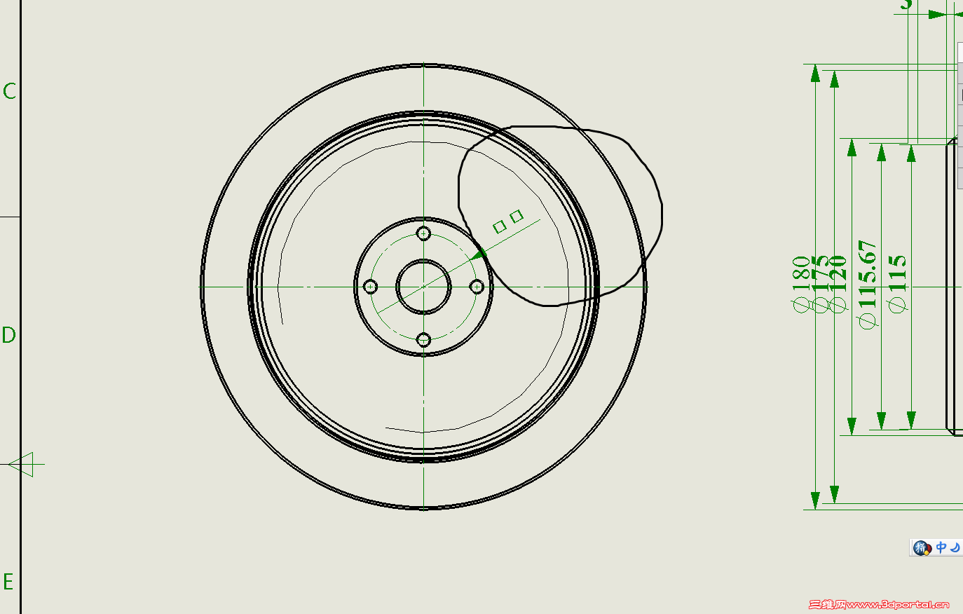

发表于 2015-10-20 12:07:55 | 显示全部楼层 |阅读模式 来自: 中国江苏苏州
2016 怎么会出现这样的事?求大虾帮助& A+ K% _3 F, N- ?8 V! R
发表于 2015-10-22 09:50:02 | 显示全部楼层 来自: 中国上海
打印出来是啥样的?
发表于 2015-10-22 10:01:43 | 显示全部楼层 来自: 中国江苏南京

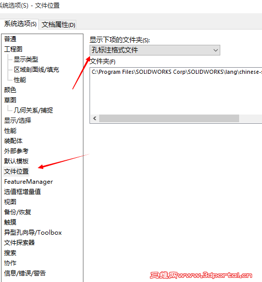

发表于 2015-10-23 08:14:01 | 显示全部楼层 来自: 中国上海
设置一下就可以了 QQ图片20151023081239.png " N  t# {+ w# O7 _8 {  o  {0 k
