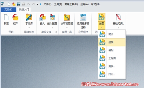

       1、 打开软件,进入“快速入门”界面,点击“边学边用”选择“装配”,会弹出如下界面。
图/边学边用——装配

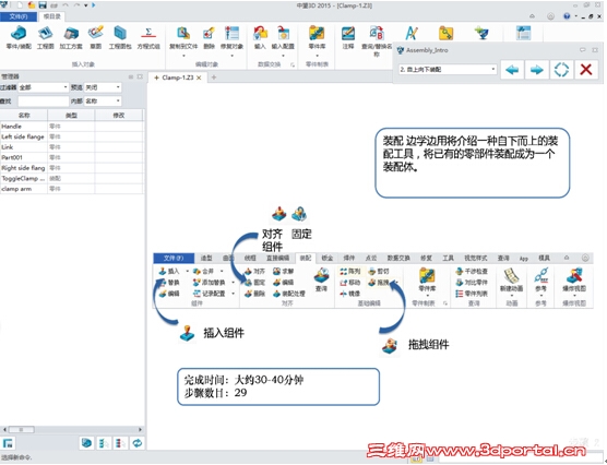

       3、系统会介绍如何将已有的零部件装配成一个装配体,如下图所示。
图/装配工具栏
       4、右键下一步,会出现将要创建的装配图和操作建议。
图/将要创建的配件和建议

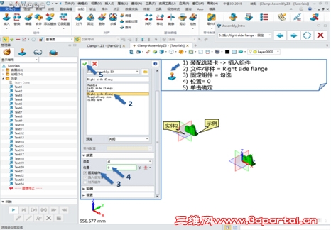

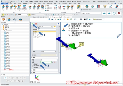

       步骤1:插入Right side flange_固定
8 {: S- ^2 Z, H1 u; N$ _' N5 ^
       步骤2:插入Handle
4 v+ H: T6 @! B: j7 L

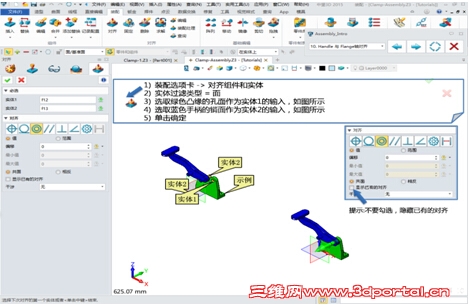

      步骤4:对齐Handle to Rt Flange
3 K6 e2 n7 ~+ S( F6 ]6 j( G: s
      步骤5:对齐Handle与Flange轴
% H% X7 y* S" {' I5 N! F

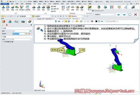

      步骤6:拖拽组件
* N8 U8 w/ m' k1 E

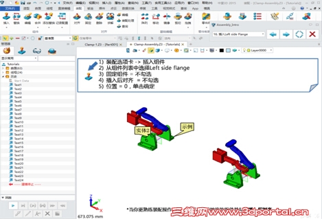

      步骤9:插入Left side Flang
, X2 [7 K9 o$ z. ~/ x0 H& I3 Q$ R

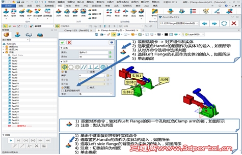

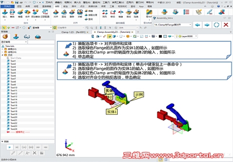

      步骤10:重复对齐命,令对齐Flange和Clamp Arm
7 U6 p1 V1 `$ i1 @9 A* O2 M5 Y

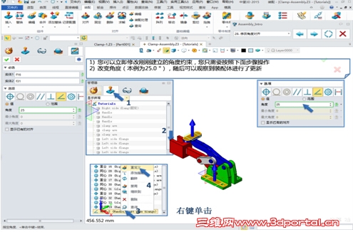

      步骤12:拖拽组件。由于装配体组件间会相互交叉/干涉,组件并没有完全约束,因此需要进行下步操作,矫正对齐好的Link
" X% ?, X( A! O. A
      步骤13:使用角度对齐
' c, Z6 r1 w& W( y
      步骤14:修改角度对齐,即完成了装配操作
) s& d, o% q0 b" z; ?& e) k

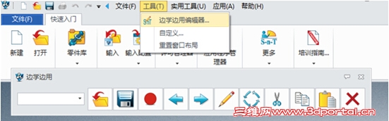

三、定制企业内部培训教程,高效、全面延续设计资产
       中望3D“边学边用”功能除了可以帮助初学者更系统、快速地掌握三维CAD设计,还能够结合企业自有的设计资源(如图纸、标准等),通过中望3D内置的教学系统(如下图所示),定制出系列的培训教程,供后续加入企业的员工学习,既学习三维CAD设计,又掌握企业设计思路,保证新员工快速上岗,实现企业资源最大化。
  h1 Q- h: t) g8 e9 e9 @5 ?( e
图/中望3D边学边用编辑器界面
( I: d6 k: y! {  w& Q# r( t
