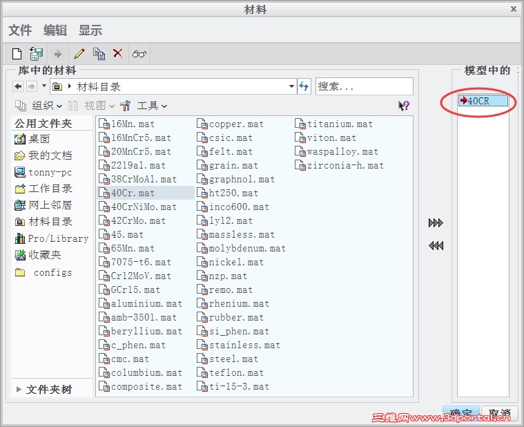

点击质量,密度输入框为灰色,且是一个固定值,请问老师,在其他哪里能修改这个密度默认值啊?config文件用的别人给我的。。
发表于 2015-10-22 07:22:28 | 显示全部楼层 来自: 中国江苏常州
密度在选项设置5 a' j/ _" a2 k# L2 q% a" ~7 j
发表于 2015-10-22 10:25:30 | 显示全部楼层 来自: 中国广东珠海
点击数据框内可以直接修改数据

质量设置位置
质量设置有两种方式.jpg ' s) n2 K' y6 a; }8 U
http://www.3dportal.cn/discuz/static/image/hrline/1.gif3 {' G5 W8 L" N* n7 a. s- ^
/ m8 a: b8 J4 e9 ?6 _
- s3 d1 N; j1 ^7 O+ O1 S, J  c* `5 ~9 G4 Z" F- B
质量设定有两种方式
常规方式1 (设置材料) ;方式2 手动设置密度.jpg # s1 b$ a! ?5 ]! M% }) y
  J, ~& k3 e0 H2 h2 ~& B( z, c3 U4 Y
材料设定
材料设定
材料设定
