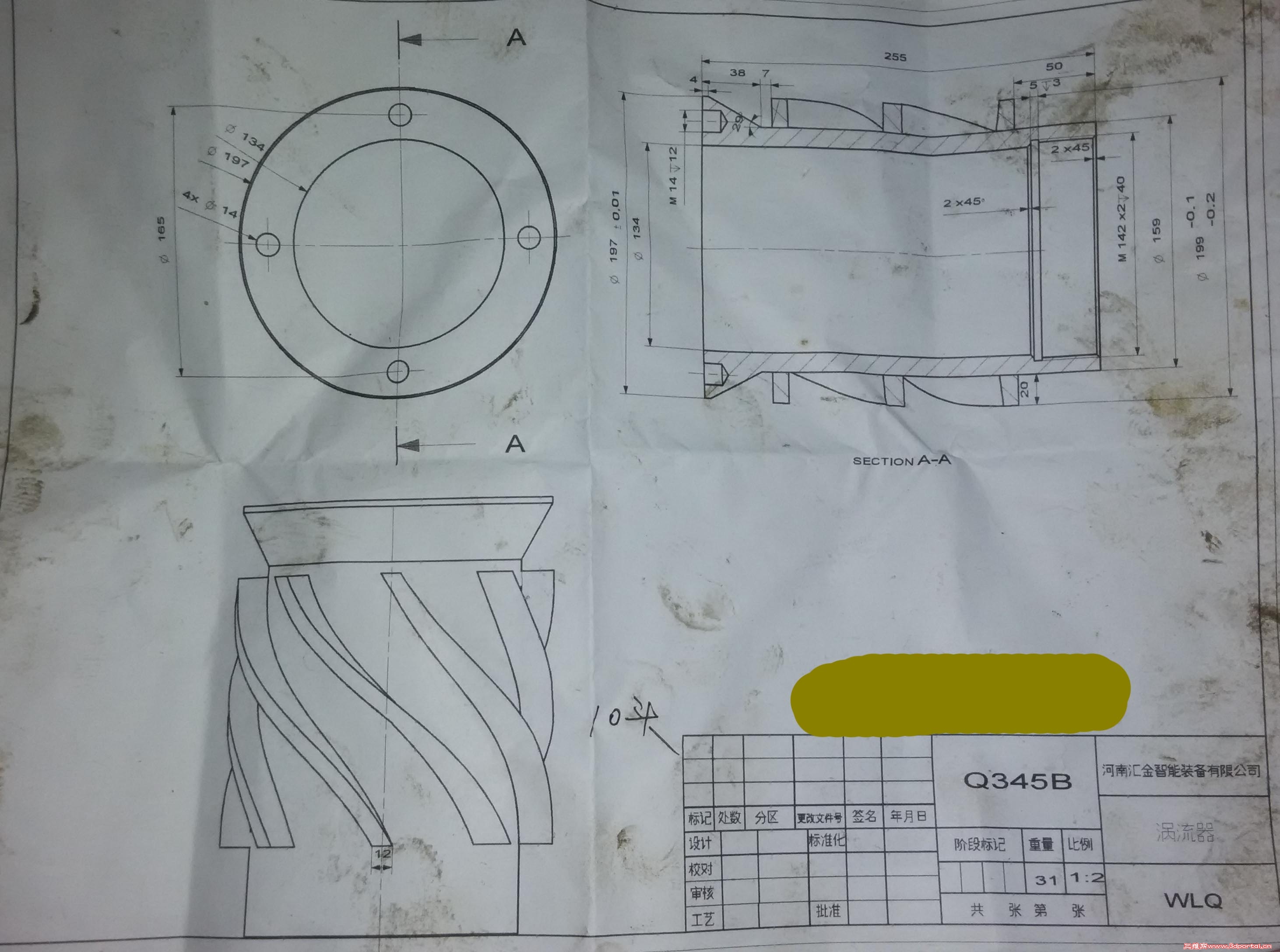

[求助] 大家看看这个工件如何加工,大概加工费得多少
发表于 2015-10-21 19:37:33 | 显示全部楼层 |阅读模式 来自: 中国河南新乡
如图,不锈钢涡流器,我是这样干的,12的三齿铣刀,转速600/min,进给20/min,立铣加分度头挂轮,怎么分度头老是抱轴啊,转着转着就转不动了,死沉死沉的,各位师傅说说我这样干对吗?老板今天4000多买了新分度头也是这样,愁死我了,有什么好办法吗?先谢谢了。http://imgsrc.baidu.com/forum/w%3D580/sign=50df95f7edf81a4c2632ecc1e7286029/0ed0808ba61ea8d3a1f35387910a304e241f580d.jpg- l& V) V4 V- S' X  e, }5 T- [: f
http://imgsrc.baidu.com/forum/w%3D580/sign=9ba34c6c8bb1cb133e693c1bed5556da/b7a8bb014a90f603dc86bbc43f12b31bb051ed2d.jpg

发表于 2015-10-22 10:24:13 | 显示全部楼层 来自: 新加坡
工件POCKET 加工
