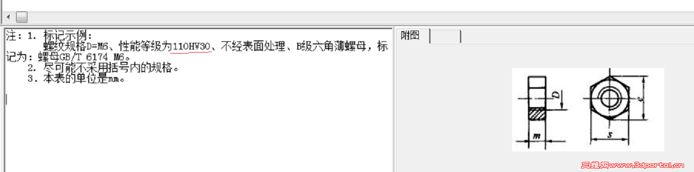

这样的螺钉机械性能怎么样?
* I' P' o6 o) [! G: d& u; O6 ~" n% n" Z: A* r7 e: u5 _0 n2 `2 F0 z
110HV30 表示的材料的机械性能是多少

表示的是维氏硬度吧

是维氏硬度,但是查不到相对应的性能参数

金属硬度对照表(全面版)5 O  \* ^* ~$ ]6 H- [8 a# S
http://www.3dportal.cn/discuz/fo ... amp;fromuid=18290350 V/ V, t- K6 R+ F; K$ B9 _
(出处: 三维网)& T' }6 }5 w# g% x( ~
发表于 2015-10-25 15:08:52 | 显示全部楼层 来自: 中国陕西西安
在表中可查到对应的抗拉强度
