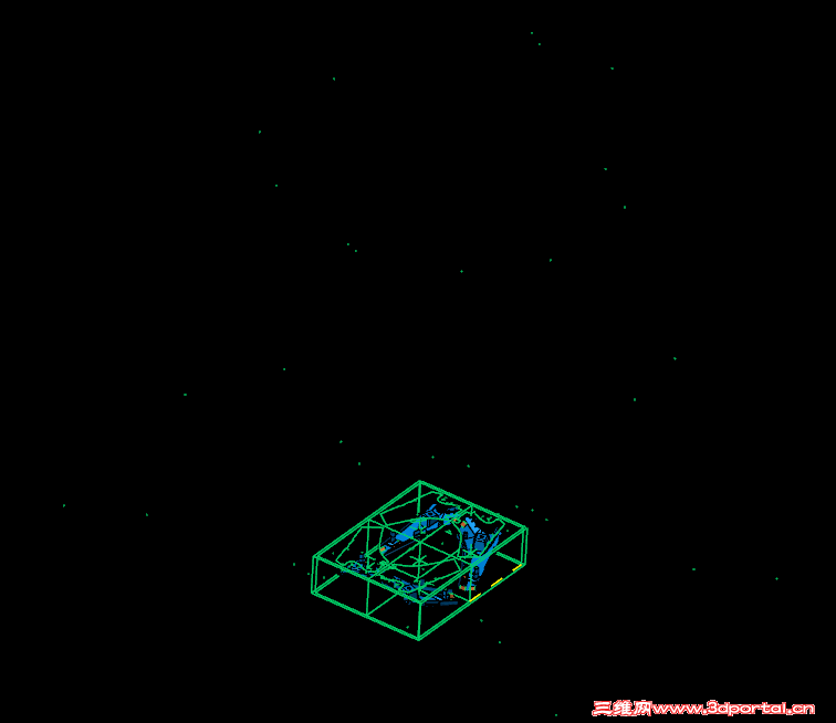

大位大哥,知道,为什么我的屏幕总显示很多的小点,是怎么回事,请看图片。
4 N; o" t2 l' l3 r, Z% t2 y
空白区有很多的小点
空白区有很多的小点

看看能否删除?

你拿走一些图形看白点是不是少一些!就知道啦!

会不会只是线的圆心点?

其实就是圆弧中心点,你可以通过系统设置-CAD设置-去掉 显示圆弧中心点 功能来消除这些点.

只是圆心点
