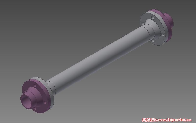

如下图示意,要在两个紫色法兰中间插入一根焊接钢管,两头是焊接法兰,图1为示意图。

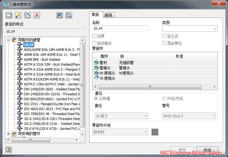

* F7 j8 y0 j4 p1. 三维布管样式如下图2,必选的“管材”和“90度弯头”都设好了;
+ C; |( D7 r+ T% r* M  C/ ^. w

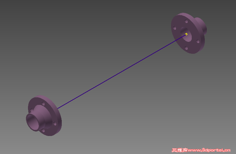

' w4 T" D/ G( F" s2. 管路 —— 新建管线 —— 布线 —— 如下图3;/ V( _( C# F6 q* [9 n3 G
8 v; P+ Q3 R1 ~: @) W- \0 V7 W; i

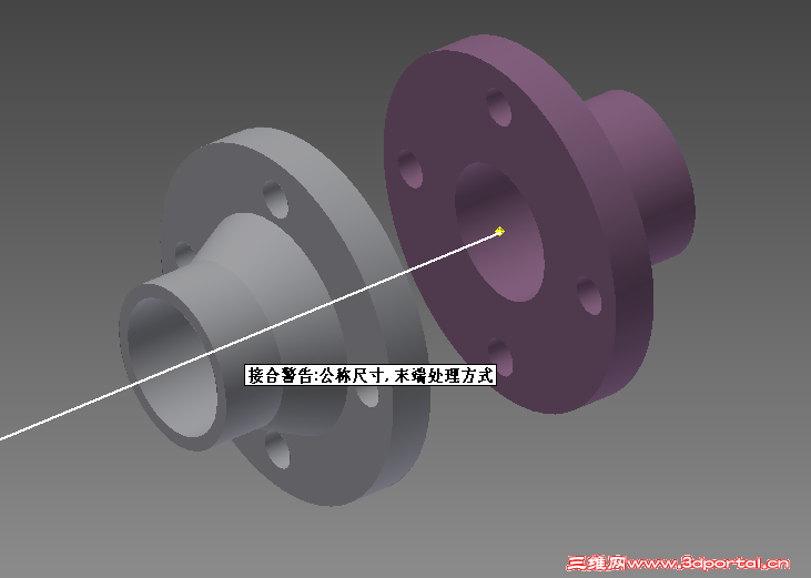

3. 放置(配件),就是焊接法兰,如下图4,放置时一直无法捕捉到管线的两个端点,要么只能放置在管线的中间任何位置;要么放置到端点了,重合的位置又不对了。" L( g% R+ c9 E, x
- [8 T! |. ]& L" p 这该怎么操作啊???是我的操作方式错了吗?

发表于 2015-11-12 10:21:58 | 显示全部楼层 来自: 中国江苏徐州
没有用inventor画过硬管,但是看方法来说,这用设计有点问题。应该是先将焊接接头放上,硬管的起始点在焊接接头上!
