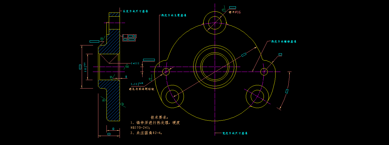

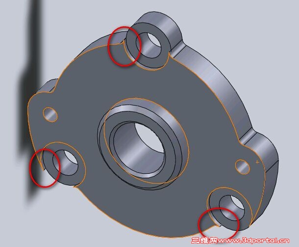

额是初学者 caxa图有些数据无法放大显示不出来 见谅5 D9 T5 y: ~* p! Z/ i/ u
三维图是否正确?图中红色圈出部分实际加工是这样么?
" ~1 S; ~; G, A  t, v+ ^谢谢!
三维图
三维图
caxa图
caxa图
发表于 2015-10-25 09:52:39 | 显示全部楼层 来自: 中国北京
加工时到个角
点评
同意作法,不然毛邊會影響裝配精度  发表于 2015-10-25 12:34
 楼主| 发表于 2015-10-25 09:55:53 | 显示全部楼层 来自: 中国湖北荆州
倒角后应该还会有凸出的比较薄的地方吧 如果是的话在使用中会不会率先破裂 初学者懂的较少 见谅,谢谢解答
 楼主| 发表于 2015-10-25 09:56:48 | 显示全部楼层 来自: 中国湖北荆州
lijunq 发表于 2015-10-25 09:52* L0 ~( K, G8 U7 P3 [' {7 l) ^
加工时到个角
3 f6 H+ o  u3 f% A2 D倒角后应该还会有凸出的比较薄的地方吧 如果是的话在使用中会不会率先破裂 初学者懂的较少 见谅,谢谢解答

寂静天花板 发表于 2015-10-25 11:25! R5 h: n2 J6 }
想像下铣刀的加工。
# p5 g) h) l1 C3 V: {! {$ m
额 谢谢指导 学习了
