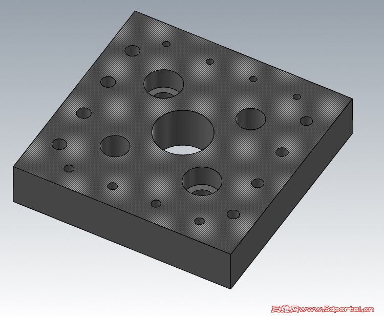

下图纯属闲的蛋疼,广集思路,共同进步。
- g5 i6 `* Q* U2 D( q: m要求:/ k- g' o1 C* N0 {& I9 t! r5 t
1.          必须用特征钻孔。
! T7 V  y% J* Y; J0 C* d2.          4个3mm为盲孔,15深。                       刀具:3钻头* {6 W6 r  ?6 F3 A$ y
3.          4个4mm为右螺纹孔。                        刀具:3.7钻头+M4挤压丝攻
' w: A1 r1 c' J( [6 Q. F4.          4个5mm为左螺纹孔。                        刀具:4.2钻头+M5丝攻5 D, I  ?' B5 a8 I& F2 l3 G
5.          4个6mm为绞孔。                            刀具:5.6钻头+6绞刀
( e: E8 u. G) C1 w1 U1 `( x6.          2个16mm为沉头孔,深10,下面2个10mm为通孔。刀具:10钻头+8铣刀
# q) F# D$ H" I7.          2个12mm为螺旋通孔。                       刀具:8铣刀
+ x; Z& e% t: `: `2 m% k8.          1个25mm为镗孔。                           刀具:不限钻头及铣刀+必须用25镗刀
' c, P7 H( ~- L- w5 Q# m) F3 a
