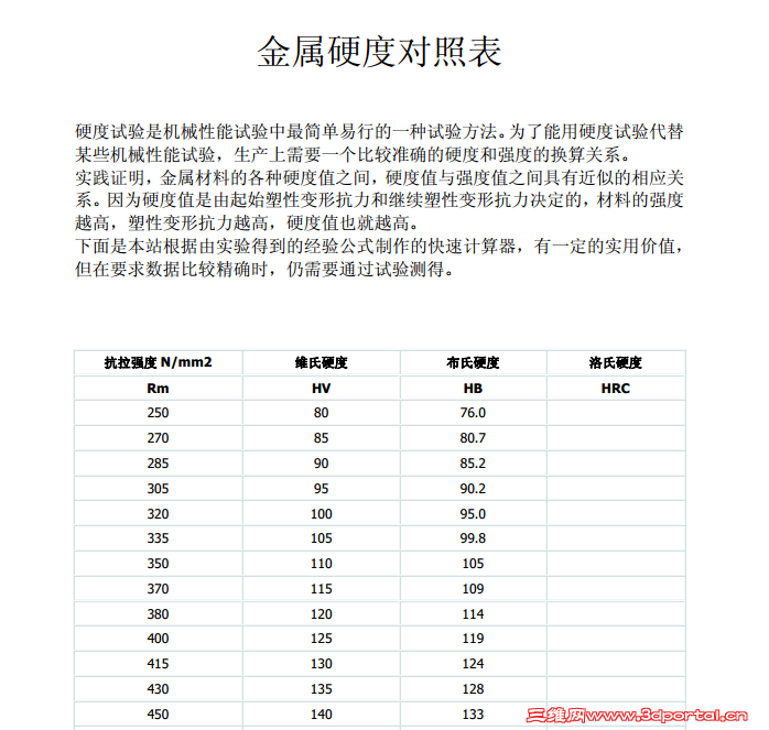

[分享] 金属硬度对照表(全面版)

金属硬度对照表(全面版)--截图2 Q) r* x* h3 i; E0 k

发表于 2015-12-9 09:57:37 | 显示全部楼层 来自: 新加坡
问一下,这里所说的维氏硬度,是多少重量下的?HV0.2,0.5, 1.0 或是其他多少?谢谢!
 楼主| 发表于 2015-12-9 18:55:22 | 显示全部楼层 来自: 中国陕西西安
keegan198 发表于 2015-12-9 09:57
: m- n$ P0 _  ]7 V! d6 T问一下,这里所说的维氏硬度,是多少重量下的?HV0.2,0.5, 1.0 或是其他多少?谢谢!
0 w' ~. ^' O3 i6 y) p/ E7 J: B硬度与重量无关。
9 F8 L- _6 z' b5 c# e; g0.2,0.5,1.0这是什么意思?

发表于 2015-12-26 18:55:21 | 显示全部楼层 来自: 中国北京
12#,,理论上维氏硬度无论哪个值都应该一样,区别在于载荷越小误差越大

发表于 2016-1-1 15:32:18 | 显示全部楼层 来自: 中国江苏常州
采用小载荷时压痕小,测量误差也增大,采用大载荷时要注意涂层被打穿或裂开

发表于 2016-1-20 18:37:30 | 显示全部楼层 来自: 中国安徽蚌埠
keegan198 发表于 2015-12-9 09:57: Q/ B7 z! g( v( Y# z- p
1 [4 u2 _* |+ X
维氏硬度试验是压入硬度试验之一种,其测量值用HV表示。维氏硬度试验最初于20世纪20年代初被提出,比起其他硬度试验其优点有:硬度值与压头大小、负荷值无关;无需根据材料软硬变换压头;正方形的压痕轮廓边缘清晰,便于测量。维氏硬度被应用于所有金属,并是应用最广泛的硬度标准之一。只要被测材料质地均匀,维氏硬度试验可以用低负荷和小压痕得到可靠的硬度值,这样能减少材料破坏,或用于薄小的试验材料。这一点上维氏硬度要优于布氏硬度。另外,在硬度不高(硬度值400以下)的同一均匀材料上,维氏和布氏硬度试验得出的数值近似。

发表于 2025-4-19 15:03:47 | 显示全部楼层 来自: 中国河北廊坊
非常感谢,这个是针对碳钢材质的吧。
