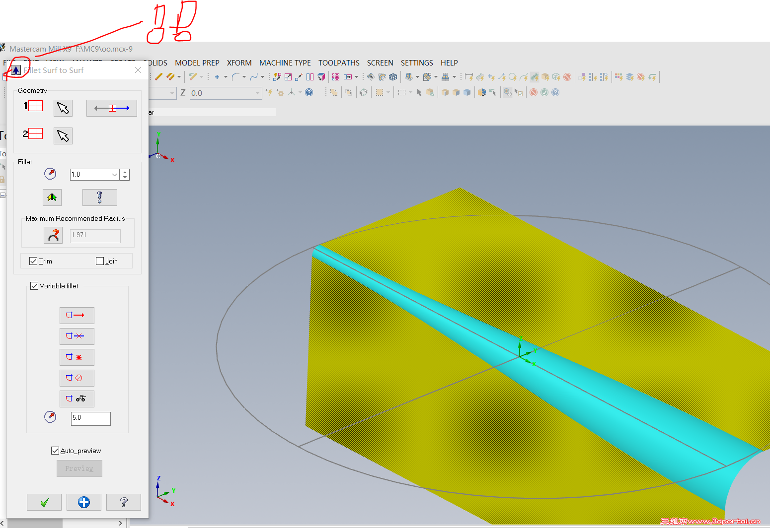

mastercam9.1里面曲面与曲面间可以倒变化的圆角,x6相同的命令,没有这个选项了,只有实体倒圆角才有,工作中我不可能都去要求造型搞为实体。请问曲面与曲面间如何倒变化的圆角呢,谢谢!
发表于 2015-10-27 14:06:54 | 显示全部楼层 来自: 中国广东广州
红笔这里选!!!!
发表于 2015-10-27 15:31:22 | 显示全部楼层 来自: 中国广东东莞
曲面与曲面也是可以转为实体面的.不定要你全是实体.
发表于 2015-10-29 16:36:17 | 显示全部楼层 来自: 中国广东深圳
曲面与曲面也是可以转为实体面的.
发表于 2015-10-30 08:58:09 | 显示全部楼层 来自: 中国江苏苏州
二楼正解,变化倒圆角隐藏在里面。
