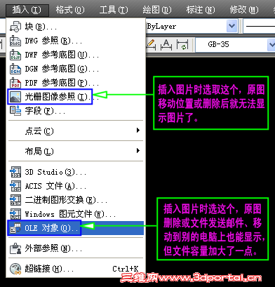

CAD插入图片,本机上看是好的,到别人电脑上看,只留下一个“E:\1\123.jpg"的方框(我图片在我的电脑上的保存位置$ H. I, t) Z3 Z: {
这个问题怎么解决

截屏后再插入

插入图片时选择“无路径”,再把DWG文件和那个图片放在同一个文件夹中发到别人的电脑上。

把图片和CAD文件放在一个文件夹里,拷贝的时候一起拷过去,应该管用.

1. 以插入---OLE物件方式。
4 f: b* ]/ Q# y& W$ f5 E' B- I2. 開啟圖片,複製---貼上。
3 K6 p, M# L. G) D# W2 v$ C

如果是粘贴在dwg文件内,文件容量明显增加(包含图片),此时图片与dwg文件融为一体。如果仅插入图片,则dwg文件容量变化不大,但不能改变图片存放路径,否则图片无法在dwg文件中显现。

发送DWG源文件有时不太合适,尤其是对外部单位。

. z$ S! k6 i7 p6 s9 |% e- R对外或有保密要求时,这个方法不好。

对外的话,可不看CAD原文件,看PDF格式的文件就可以了。

最简单的办法把图片插入到 word或者excel中,直接复制,粘贴进去就可以了

打印成“PDF”文件
