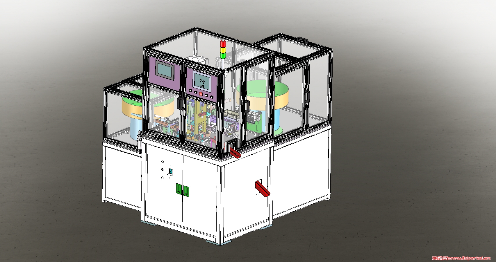

自己设计的设备,希望大家提提意见, 1.JPG 6 I/ ]  c3 S, F6 e
; T% v% f* H) Z6 C; b! Y5 r
共同学习,共同进步。  Y9 k$ y) J. q! I- }

 楼主| 发表于 2015-11-2 10:11:08 | 显示全部楼层 来自: 中国辽宁大连
就是个装配机械,不过精度和速度要求都比较高的。
7 J2 V1 p' q- }, A; G% s9 f% j图纸我公司是拿不出来了,大家一起讨论,一起学习,& U# C( Q3 L! |, r
多给我指点指点不足的地方吧。

7 {5 J; \( {5 R远观图看不清晰,发几张放大图看一下

不知道什么什么的装配机构呢?
( O1 k5 e, T' @" S4 Q不知道模型可以共享不?不可以的话!不知道可不可以来几张内部的图片!这样子看不到什么!

见过这个机器,一个塑料扣件和一个橡皮套组装在一起。分别用振动上料机上料,用微型气缸组装。橡皮套容易自己穿叉在一起,用气缸不停的捣动分离。组装好的自动检测,分捡出不合格品。合格品从A仓里计数入筐,计数到后切换到B仓出来。

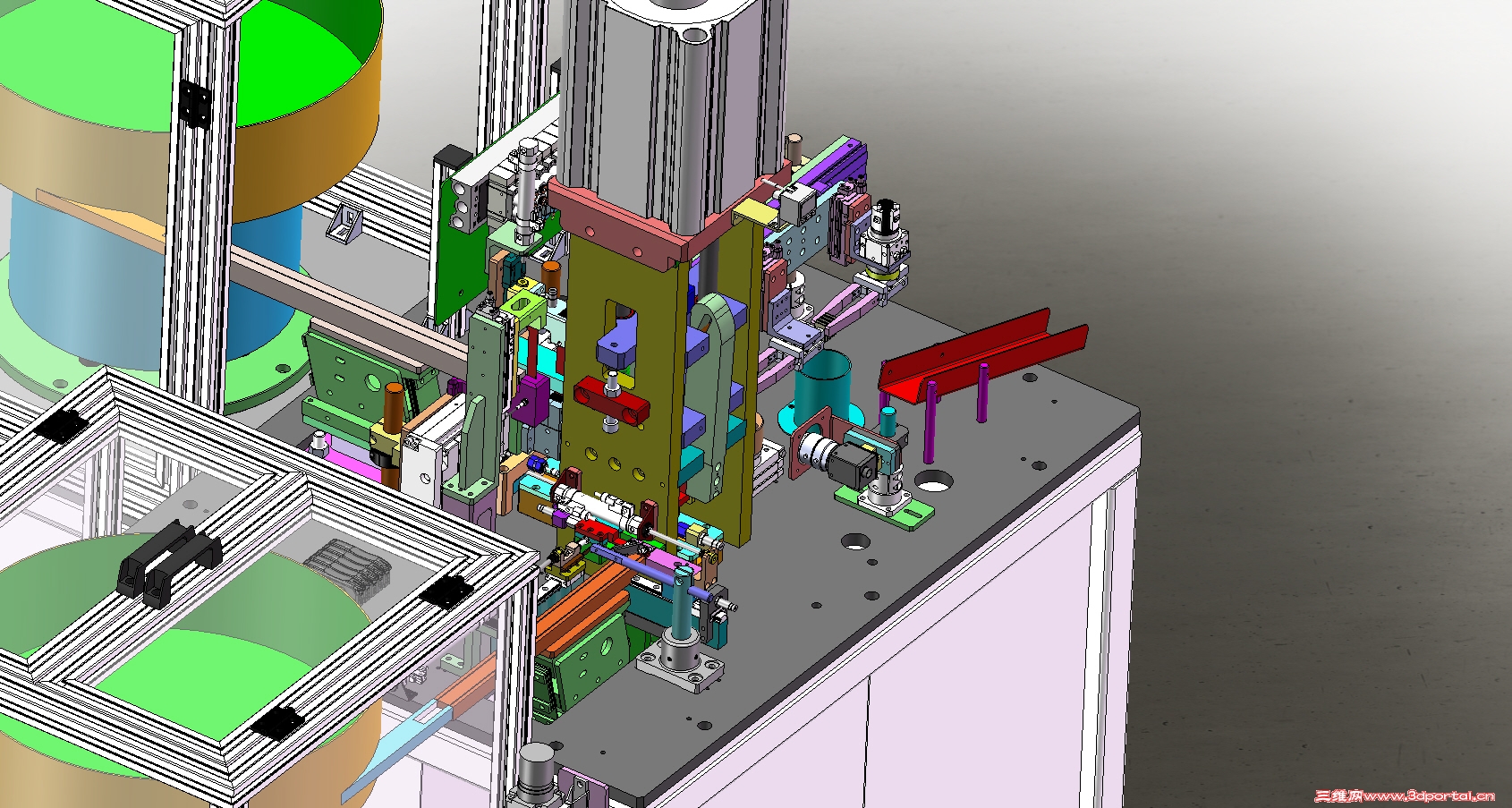

 楼主| 发表于 2016-2-25 13:07:57 | 显示全部楼层 来自: 中国辽宁大连
放大图在给发过去了。

做过汽车连接头的设备,比这个多装两个密封圈。
