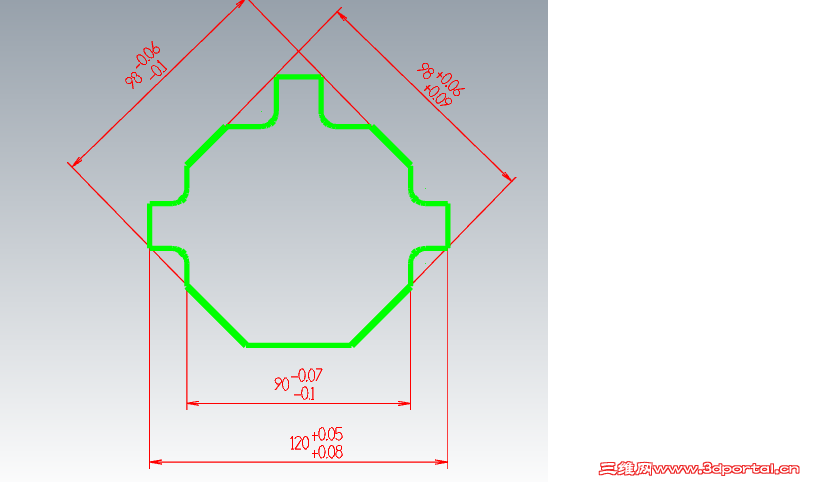

零件同一个轮廓,多个尺寸公差。除了拾取单线加工保证公差,还有什么快速方法做这样的零件?大家发表一下高见

可以平均一下公差,所以的尺寸就在公差里面
发表于 2015-11-2 11:27:34 | 显示全部楼层 来自: 中国广东东莞
先偏移一下他的线,为他要求的公差中数.会不会好点.

 楼主| 发表于 2015-11-2 11:48:44 | 显示全部楼层 来自: 中国广东江门
有这样想过
 楼主| 发表于 2015-11-2 11:49:44 | 显示全部楼层 来自: 中国广东江门
threestone 发表于 2015-11-2 09:202 j7 s/ m6 z' N& X" V$ |
8 v1 i# S1 Z$ M# S
你是说画图时候补了
 楼主| 发表于 2015-11-2 11:50:16 | 显示全部楼层 来自: 中国广东江门
呵呵仙 发表于 2015-11-2 11:27
. ~- D& X* F( f4 U先偏移一下他的线,为他要求的公差中数.会不会好点.
- c. E( g$ d6 F- [2 A" U/ u
理论可以,实际就。呵呵
 楼主| 发表于 2015-11-2 11:51:59 | 显示全部楼层 来自: 中国广东江门
呵呵仙 发表于 2015-11-2 11:32
+ Q% a8 B" P0 o/ |. I2 x' w3 l$ Z2丝内公差.机器能做出来吗?刀摆动也不止这个数了.4 x2 E, a! q+ n; ^7 F/ t( _" {7 ~4 d
如果光刀一刀过.还有挤刀出去的现像.造成上下尺寸不一 ...
4 ?. b  S. \6 b/ ?) k' i/ h% P
2丝可以保证啊,就是一条线一条线保证,比较麻烦
发表于 2015-11-2 13:20:00 | 显示全部楼层 来自: 中国台湾台中市
我覺得是我的話...我會先把圖的線補正為每個公差的中間值...3 i3 u) W% R4 T! {9 }9 u& ?  k
* W2 v" ]+ E0 Y7 z5 i8 p4 @  Z然後一刀修過....
发表于 2015-11-2 17:22:37 | 显示全部楼层 来自: 中国福建泉州
爱你的人 发表于 2015-11-2 11:49
! [& K+ }  p+ L- j你是说画图时候补了
/ g( D7 g9 q9 w8 g  C6 |; |是的。画图的时候补好
发表于 2015-11-2 20:52:01 | 显示全部楼层 来自: 中国广东东莞
机床稳定的话,画图时公差调整为中值,一个刀补就可以了,
