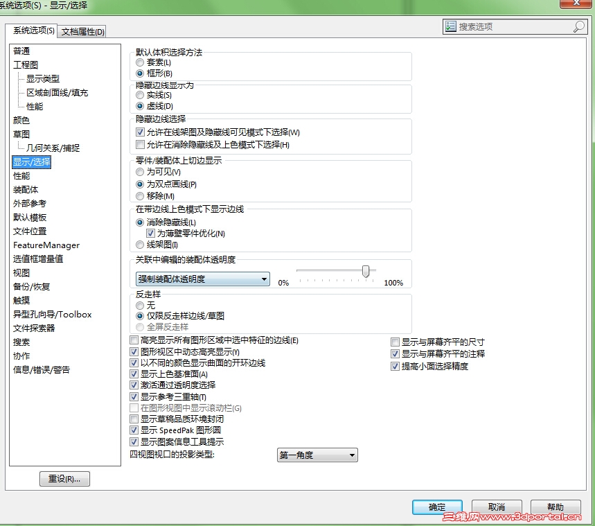

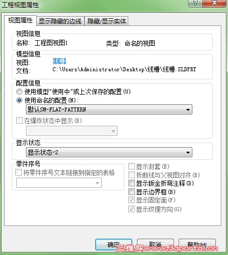

1.把钣金折弯注释线取消1 x8 Z$ p7 t5 j7 _# Q/ \' k- h8 |
2.把零件切边线隐藏
% w* q9 v  z  f: z试试……: v% H* R; s3 Q: G0 r
习惯问题
 楼主| 发表于 2015-11-4 09:35:35 | 显示全部楼层 来自: 中国河北沧州
这样工程图转CAD的时候没有,但是零件图直接转CAD的时候还会有9 L" {4 a/ b. _) ^7 M* {( A
 楼主| 发表于 2015-11-4 13:56:02 | 显示全部楼层 来自: 中国河北沧州
怎么改也去不掉,改了属性也不行 也不知道问题出在哪: d' v8 ^# u8 F1 d0 y; _# S
