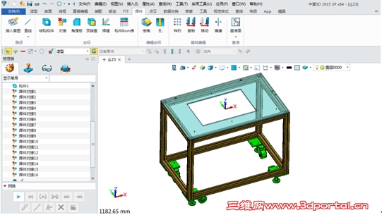

       下图是我们本次作为实例的工作台(图1)。
图1 工作台

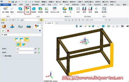

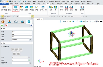

       先点击“结构件”依次选择刚才提取曲线和构件的类型尺寸,就可以轻松完成构件设计(图4),再点击“对接”依次处理对接部分(图5)
0 w* U6 e/ L. f  x7 ^
图4 构件设计
9 E0 ?' c& N3 ?# R) a/ o" s( m# R$ Z
图5 处理对接部分

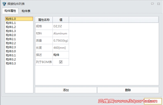

       在操作界面点击“构件Bom表”(图7),就可自动生成出构件列表(图8),包括“构件属性”和“构件表”。
图7 中望3D自动生成构件Bom表
) Y( V& @* S8 h: x1 C6 }) \
图8 中望3D自动生成的构件列表(构件属性界面)

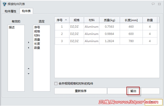

       构件表的内容包括(规格,材料,质量,长度,数量),如需要输出Excel表直接点击输出即可(图9)。
图9-1
0 s. C; q. P) M7 f  H
图9-2
' n$ @0 d7 V" P3 S
图9-3
8 u! _% |) m2 M3 F7 D
