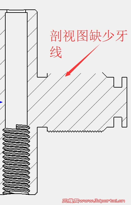

为什么剖视图会缺少边线,请教各位怎样解决

螺纹用插入注释,螺纹线,在工程图里鼠标越过还会显示螺纹的样子

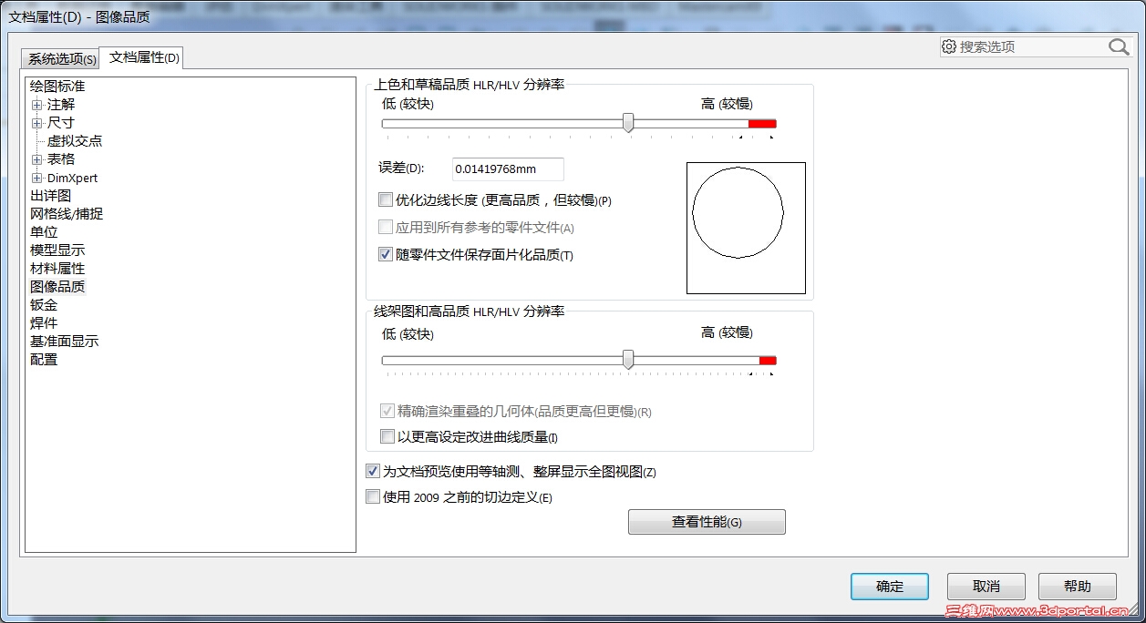

 楼主| 发表于 2015-11-6 19:34:56 | 显示全部楼层 来自: 中国广东佛山
jinqin11 发表于 2015-11-6 16:047 a1 K( l& Y! v* e+ e1 O: t7 }$ G
( E: U, v0 `. w) ~% S谢谢帮忙,不过找到了方法,调大品质值就可以显示了

发表于 2015-11-7 09:08:21 | 显示全部楼层 来自: 中国山东莱芜
螺纹还需要剖吗
