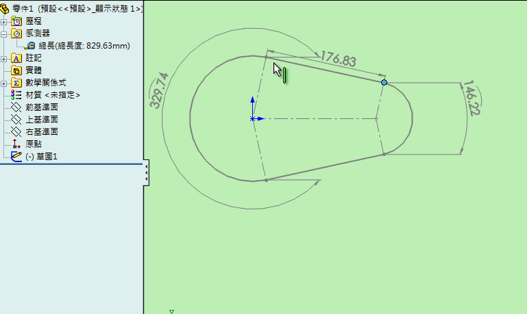

发表于 2015-11-11 10:56:05 | 显示全部楼层 来自: 中国浙江嘉兴
自動生成尚不會,如下手動生成參考:
# M7 Z* u; E! w% x5 h 111101.gif . k( O  E6 @0 t4 X& B# ?+ s

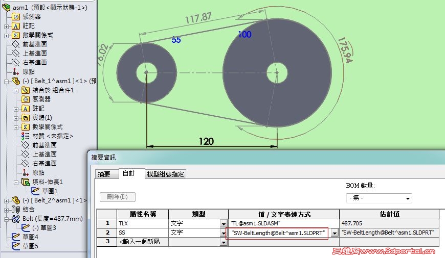

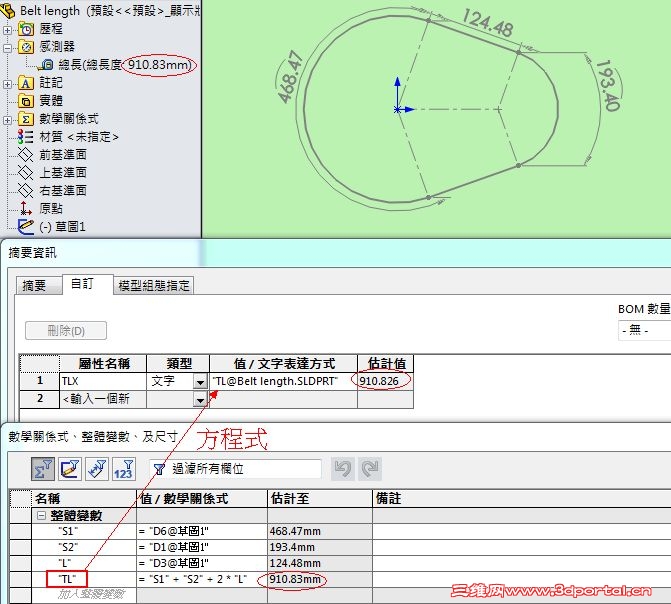

发表于 2015-11-11 13:21:57 | 显示全部楼层 来自: 中国浙江嘉兴
何笑我 发表于 2015-11-11 11:11" V. W" a2 K, v; g' \- S/ h' B
谢谢,这个办法挺好,以前都没想到传感器还可以这样用,自动生成的皮带也可以用这个办法,传感器里插入测 ...
2 }( u3 h1 t0 ]! W可能是誤解了,传感器的測量值僅能即時顯示,無法連結屬性,- X( X& B8 h; R% q0 ^
連結屬性還是要依據 " 方程式 "

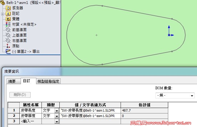

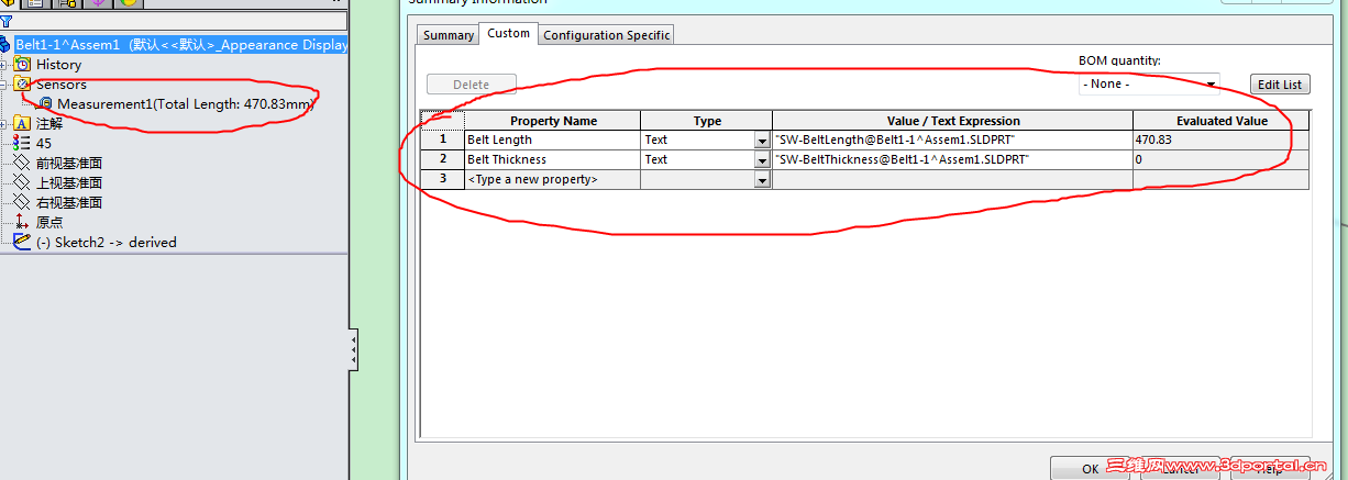

可以链接的,自动生成的皮带,在传感器里生成总长度的测量值,在属性里会自动填入皮带长度与皮带厚度两个属性 BaiduShurufa_2015-11-11_13-46-22.png

发表于 2015-11-11 15:28:40 | 显示全部楼层 来自: 中国浙江嘉兴
本帖最后由 ryouss 于 2015-11-11 15:31 编辑 6 Q5 x' M. u" [
; s+ o2 `' G' x$ S, L
了解了,2012也行,3 L$ j4 _* @9 r1 ?. c
需在新產生皮帶的零件屬性,無法在裝配體的屬性產生.& B# B3 W: w/ u# u5 K( ?
3.jpg 7 B' J8 p1 I& f
