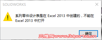

发表于 2015-11-4 13:51:40 | 显示全部楼层 |阅读模式 来自: 中国上海
; D, ]( p, l- Z6 _8 G
6 u9 |* p' I* s6 Y% V# QSW2016系列零件设计表不能编辑了,弹出这么一个窗口,无法理解呀。7 d& Z/ f' V7 [) O4 ]) ]- J
! g' E# W7 Z! `5 ]1 f7 N/ m$ x. p* J% N5 @) ^
发表于 2015-11-4 14:48:37 | 显示全部楼层 来自: 中国江苏无锡
安装Office Word 2007。
 楼主| 发表于 2015-11-4 15:26:39 | 显示全部楼层 来自: 中国上海
. U5 S% ~- @$ D. u# O, }: T: Z* \
寂静天花板 发表于 2015-11-4 14:34
$ T' J! y1 C* f& Q2 u你原来的系列零件设计表用的是哪个版本的excel,升级后,用的是哪个版本的excel
4 L3 \& O$ w- h3 x6 Z0 S7 m, P! \
都是Excel2013,开始还能编辑的,不知什么原因就这样了。没办法,只好把表格删了再重建,还好删了表格,配置还在,要不然累死了。
