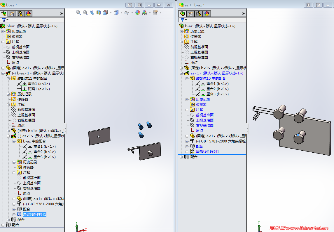

[求助] 柔性组件移动时,柔性组件内零件不随移动。
发表于 2015-11-6 15:30:28 | 显示全部楼层 |阅读模式 来自: 中国广东深圳
35.png 移动组件时,图中螺丝(阵列)不随移动。

发表于 2015-11-8 18:20:55 | 显示全部楼层 来自: 中国北京
应该是子装配体中的零件在子装配体中没有约束好吧!
 楼主| 发表于 2015-11-9 09:12:58 | 显示全部楼层 来自: 中国广东深圳
寂静天花板 发表于 2015-11-8 12:117 e& N. K/ n1 I7 n* G0 L
你既然柔性了,就意味着所谓子装配体作为一个整体零件就具有的运动属性,消失了。现在只有单个零件的运动属 ...
  c( v+ ~( ^, b( v4 F- ^" k这个解释好像有点牵强,图中原螺丝可以随之移动,而阵列出的螺丝却不能。
发表于 2015-11-9 12:31:20 | 显示全部楼层 来自: 中国辽宁盘锦
steve_suich 发表于 2015-11-9 09:12" f5 K* f9 [( w: ?; R9 c
4 _# x1 ^- }- |3 i3 Y. D7 C经测试在2015 sp3中正常
5 X$ i3 w7 w' n$ u) Q你所说的不移动如果排除约束充分后,可是显卡延迟造成吧,移动后点击刷新看一下
