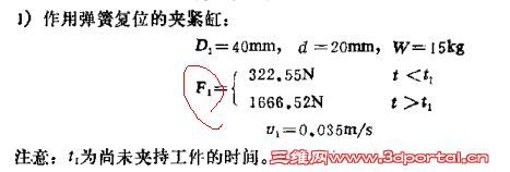

请老师看图:
2 r, N$ o8 j: x; C: r* ^& G$ q) I$ `4 M
图中F怎么理解啊?

什么书上面的
* m  q( b4 j2 {+ H既然说的是缸
- F1 B, H8 v/ P# D# P8 [! z是不是说的计算夹紧缸所产生的夹紧力
 楼主| 发表于 2015-11-10 15:55:55 来自手机 | 显示全部楼层 来自: 中国四川
是的。请问这两个力的区别是?
发表于 2015-11-10 20:48:26 | 显示全部楼层 来自: 中国陕西西安
夹紧缸夹紧工件前后的夹紧力。
 楼主| 发表于 2015-11-11 10:47:50 来自手机 | 显示全部楼层 来自: 中国四川
谢谢老师。那后面那个t指的是?
发表于 2015-11-11 16:55:56 | 显示全部楼层 来自: 中国湖北黄冈
t指的是气缸开始夹紧的时间。在此之前气缸只需要克服系统阻力,在此之后则是气缸的夹紧力。
