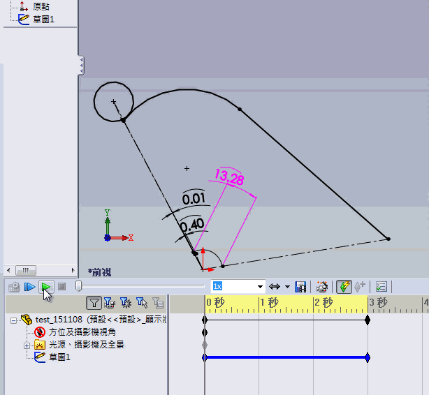

我想在草图里模拟一个运动,一个球在沿直线和圆弧轨迹上运行。如何操作?

发表于 2015-11-8 16:29:58 | 显示全部楼层 来自: 中国浙江嘉兴
參考

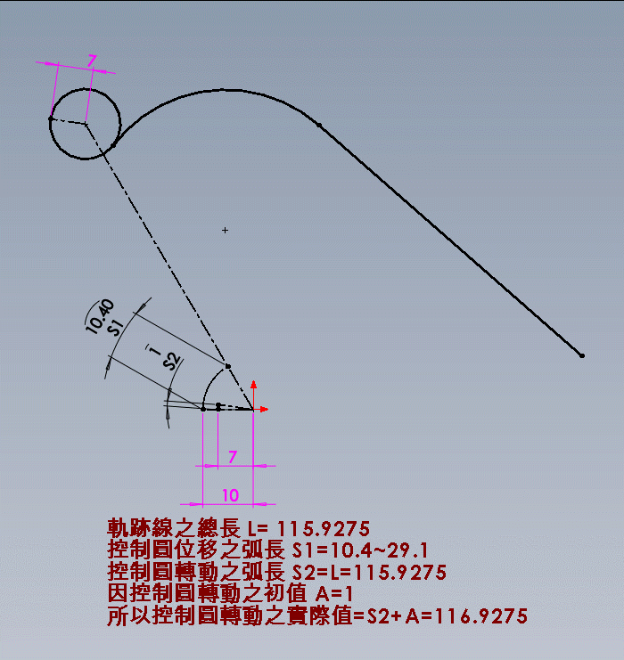

chongmoon 发表于 2015-11-9 09:561 ^- _5 Y0 t8 Y2 n' N% [  j
请问您马达方向如何在里面添加,谢谢!
+ E7 |, R$ s3 |/ B草圖動作模擬是沒有馬達可設的,( j7 V( h! g6 Y
重點是控制兩個在變動的數據,) g8 ]  P* R) ]
上面的數據,是控制滾動圓從弧線起始端移位到直線的終端.+ O/ X. g4 [+ n/ P4 L. Z. }' E( \+ M
下面的數據,是控制滾動圓的轉動.
/ l: g1 z( ~+ O* ^! ~, u6 p所以要知道,弧線起始端移位到直線終端的總長L,及偏轉角度或是弧長(本例是抓弧長 S1).$ U, G8 F8 }( X" X8 W$ ~( s, |
設滾動圓的周長為 A, ) X, z4 H# g1 ~+ z& E6 b! h! D
所以得知 滾動圓的轉圈 N=L/A
0 V3 i1 p& }7 X. D0 m( R' F依據N 值,在抓出滾動圓轉動的控制弧長 S2 就是.2 }. L4 h/ P$ Z' g( w9 e/ F
如上的方法僅是一種近似法,無法抓出總線長分割成小細段實際的轉角.- G* U: Z- s/ V0 k
# r  g0 ^, C; t$ f9 h文字是不太好陳述,不知是否看得懂??/ l5 V0 M' M& x5 g2 {& W6 t1 q! q

发表于 2015-11-9 15:53:39 | 显示全部楼层 来自: 中国浙江嘉兴
keilei001 发表于 2015-11-9 15:39
! Y" w: ]1 R4 k9 d/ @' R  O! U每一个字都认得,就是看不懂。  m# E, r7 p/ B3 q. ~
不但不知道草图怎么控制,也不知道这动画是怎样生成的。
7 X+ w) P; e  F) x. X2 E7 g建議自行做個簡單的草圖動作練練,就容易體會,# s: Q8 m" e# e. ^0 F4 @
" `' W. P1 F5 k
如作ㄧ條線段從 10° 轉到 150°
发表于 2015-11-9 16:07:54 | 显示全部楼层 来自: 中国广东肇庆

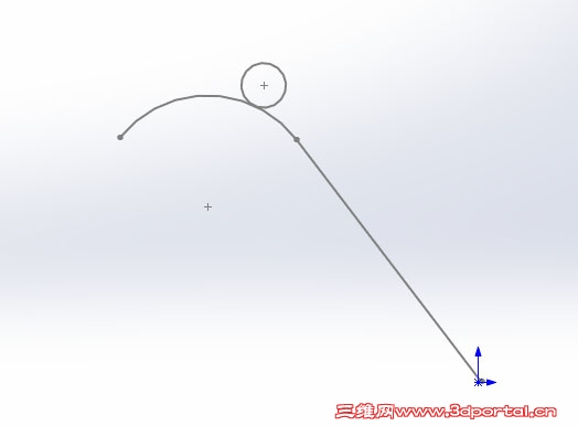

发表于 2015-11-9 17:38:01 | 显示全部楼层 来自: 中国浙江嘉兴
chyoyo 发表于 2015-11-9 17:08
6 U3 l: K0 `; u  h0 ?可以试试图块间的滚动约束。
! G1 O( y0 ~' J- G7 |若僅是一個幾何草圖如一條圓弧(非樣條曲線),一個圓或是ㄧ條直線,
) s. C8 t1 m2 B' N就可以簡單的應用圖塊相切牽引解決,參看如下:" \0 B& d9 g/ X9 }* J
http://www.3dportal.cn/discuz/fo ... ead&tid=1467250
4 b7 z2 S& u6 h, j$ g
6 l* u' i7 p( T1 I像本例是兩條線段組合,就只有兩條線段組合成樣條曲線,作相切再作類似的 " 牽引 "動作.

发表于 2015-11-10 00:20:57 | 显示全部楼层 来自: 中国浙江嘉兴
keilei001 发表于 2015-11-9 16:07
9 Y+ {3 k2 `5 s9 H2 q多谢梁大,SW功能多多,只能一点一滴慢慢学了。
+ M* S" i0 |8 O+ H8 k5 x
把觀念及想法重新整理一下,
: {6 {6 c: q8 p  X9 t3 N( t, y& n附檔參考 2012
- b- C0 s5 p8 _: E$ l capture-23.gif
. [! I$ X9 |0 |0 ~8 f( X
7 V$ Z! k3 M* f
1 g3 M" d. V# S3 n  y- C test_151109.rar (53.62 KB, 下载次数: 23)
