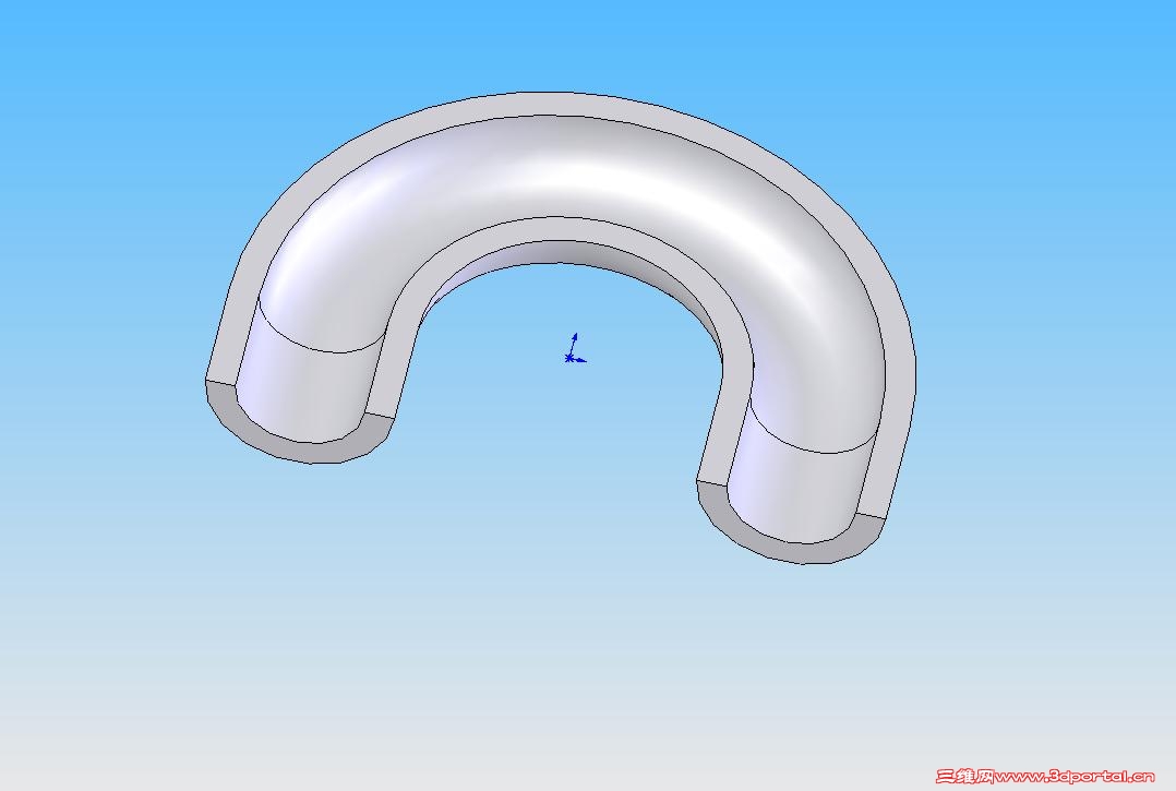

发表于 2015-11-9 09:12:00 | 显示全部楼层 |阅读模式 来自: 中国河北沧州
如附件为剖视图,弯管,做模具的话如何能抽出中间的芯子,请大家指教; 1.jpg 4 \7 K* g( _' j( Y) S/ _/ J

发表于 2015-11-9 09:30:49 | 显示全部楼层 来自: 中国山东莱芜
抽不出来。

 楼主| 发表于 2015-11-9 10:53:52 | 显示全部楼层 来自: 中国河北沧州
问题是有这样的产品,6 O% L" a( A- \# m# q9 S
发表于 2015-11-9 11:20:01 | 显示全部楼层 来自: 中国辽宁盘锦
砂芯
发表于 2015-11-9 20:42:47 | 显示全部楼层 来自: 中国广东中山
可以出模,这个已有行业标准,产品都卖烂了!
 楼主| 发表于 2015-11-10 09:00:06 | 显示全部楼层 来自: 中国河北沧州
wdn8081776 发表于 2015-11-9 20:42
) W# y! S9 z; Z' i; w可以出模,这个已有行业标准,产品都卖烂了!
& h# Y, U1 B# O. S! ~: I
可以的话可以给个示意方案吗

发表于 2016-4-26 19:19:13 | 显示全部楼层 来自: 中国广东广州
外观结构图片看过,实际没看过人家做过。
2 U: A+ z: a3 N, J不知道搂主找到答案了吗

 楼主| 发表于 2016-5-13 08:50:32 | 显示全部楼层 来自: 中国河北沧州
图片好像看不了呀4 _& V$ q+ S& _2 V  ]$ `
发表于 2016-7-4 10:15:32 | 显示全部楼层 来自: 中国上海
低压铸造---砂芯
发表于 2016-7-29 11:40:20 | 显示全部楼层 来自: 中国山东临沂
不是吹塑吗?
发表于 2016-7-29 11:57:01 | 显示全部楼层 来自: 中国广东东莞
材料、管径、壁厚?
/ X( H0 {$ D2 ?, w9 F( O8 U  e弯管机,吹塑等可以成型。
发表于 2016-8-6 15:32:18 | 显示全部楼层 来自: 中国广东广州
tangcarlos3d 发表于 2016-7-29 11:57
  E+ n' w, ?  x9 j4 x* l: v) x# Z- Y材料、管径、壁厚?8 }' V; j" e- k
弯管机,吹塑等可以成型。
% @  l, w6 ~4 b  T# a1 ~) f可以直接注塑成型的,可惜我手头上没有相关资料分享。
