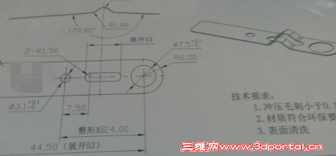

[求助] 这个图用solidworks钣金怎么画
发表于 2015-11-9 09:28:54 | 显示全部楼层 |阅读模式 来自: 中国广东佛山

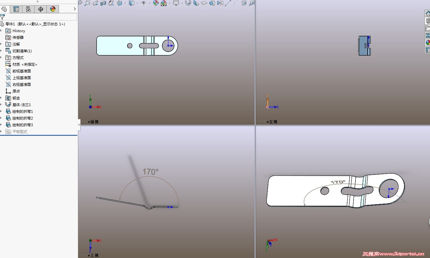

发表于 2015-11-9 11:59:46 | 显示全部楼层 来自: 中国广东深圳
仅供参考,这是方法之一。

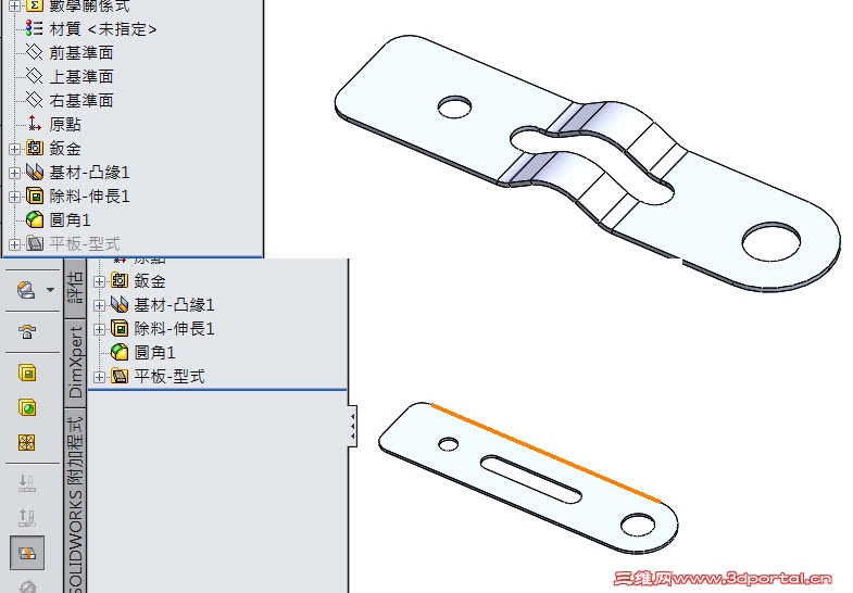

发表于 2015-11-9 12:55:15 | 显示全部楼层 来自: 中国台湾
超簡單的

 楼主| 发表于 2015-11-9 13:52:42 | 显示全部楼层 来自: 中国广东佛山
hidingman 发表于 2015-11-9 12:55
  |1 k; `  }, V; t2 m" ^3 M$ w超簡單的
% h  J1 C$ `, T; l; S: H3 I0 L主要是我不知道在槽口怎么折弯?

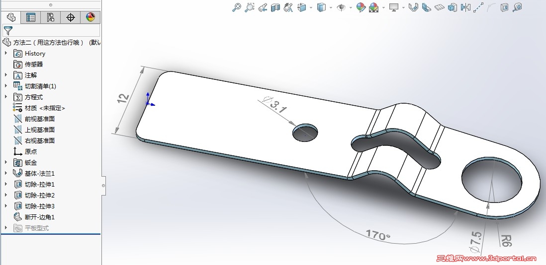

发表于 2015-11-9 14:30:27 | 显示全部楼层 来自: 中国广东深圳
本帖最后由 zyf269 于 2015-11-9 14:47 编辑 : w: a6 z/ W3 x& ?
5 ]$ w6 z& w; q# q$ W  w两个方法各有各的优点。
方法二(用这方法也行哦).zip
172.53 KB, 下载次数: 6
阿帕奇 + 3
 楼主| 发表于 2015-11-9 14:46:55 | 显示全部楼层 来自: 中国广东佛山

发表于 2015-11-9 14:53:22 | 显示全部楼层 来自: 中国广东深圳
zhenghua235 发表于 2015-11-9 14:46. X" x, E8 F5 N! c' }2 ~! ?  \
谢谢。我觉得第一种简单一点,有么有原文件
' C9 b/ o8 W) B- z, H( u% R% u* n
不好意思上午我没有保存第一种方法,其实第一种方法很简单,先画好平板在平板上画一条折弯线调整尺寸,点折弯工具调整下角度。
 楼主| 发表于 2015-11-9 14:54:28 | 显示全部楼层 来自: 中国广东佛山
zyf269 发表于 2015-11-9 14:534 r" P$ ?5 p9 {
不好意思上午我没有保存第一种方法,其实第一种方法很简单,先画好平板在平板上画一条折弯线调整尺寸,点 ...
, b; M3 L+ y) e/ K谢谢,我知道了,那麻烦你了。
