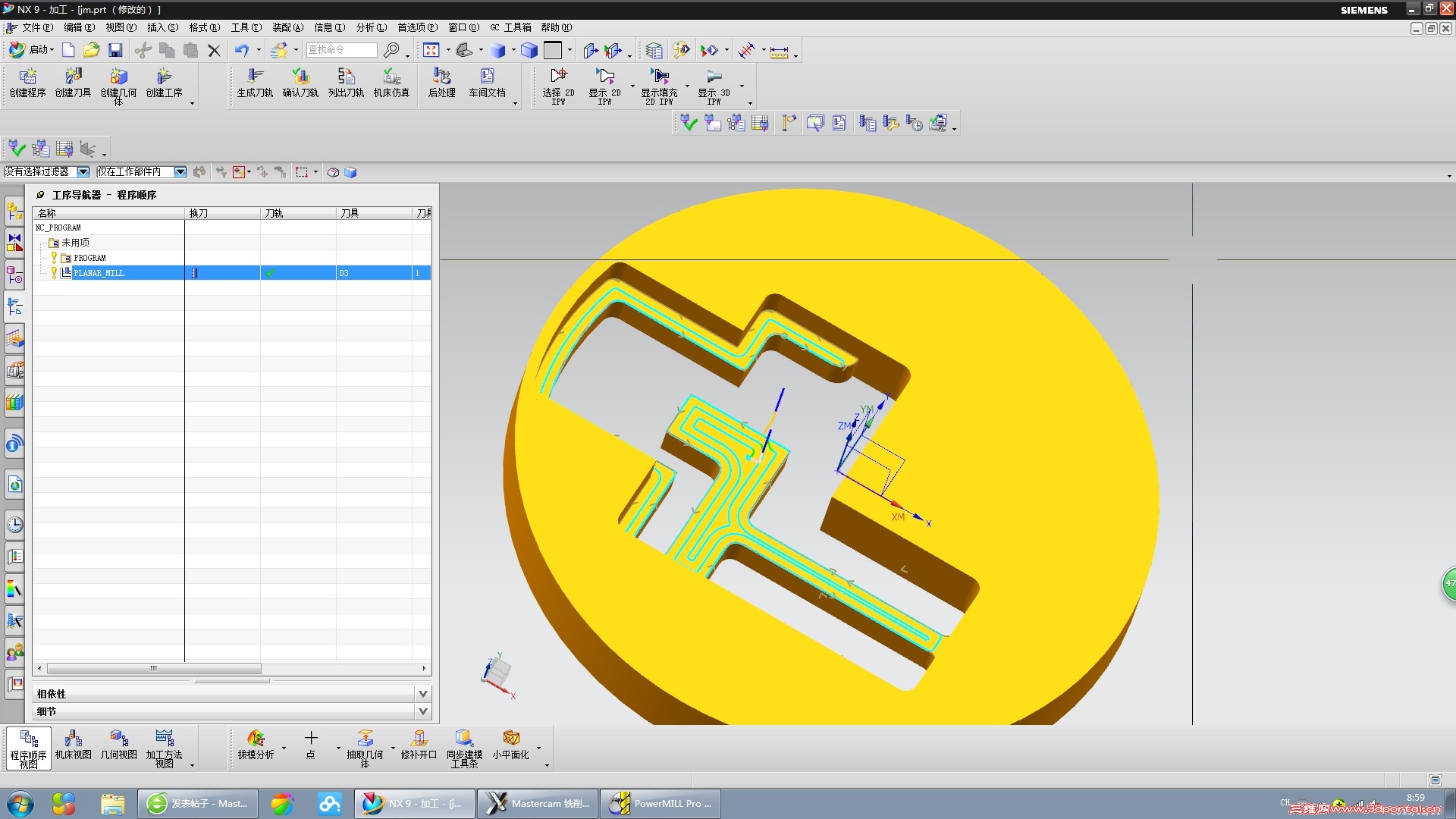

mastercam 有没有像ug那样光半开放平面的2d加工策略,可以定义边界部分凹边凸边,壁边刀路相切,开放边刀路走过9 |9 k6 b9 Y7 k/ k7 a+ ^
ug的效果
ug的效果

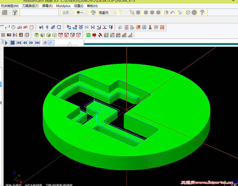

发表于 2015-11-11 17:41:29 | 显示全部楼层 来自: 中国福建泉州
是不是要这种效果

对的,你是这么设置的,能把刀路发上来吗?如果只有线的话,还有没有用2d做的方法
发表于 2015-11-11 18:30:01 | 显示全部楼层 来自: 中国福建泉州
dbf001 发表于 2015-11-11 18:25
; p! A9 e! m( _9 Y' W0 q3 L5 `/ y" K. I对的,你是这么设置的,能把刀路发上来吗?还有没有用2d做的方法
' p" W/ f' q& [, A/ p. H) m
这个是3d的哟
JM.zip
31.12 KB, 下载次数: 60

发表于 2015-11-11 19:00:13 | 显示全部楼层 来自: 中国福建泉州
2d的话   线条要修剪   反而更慢

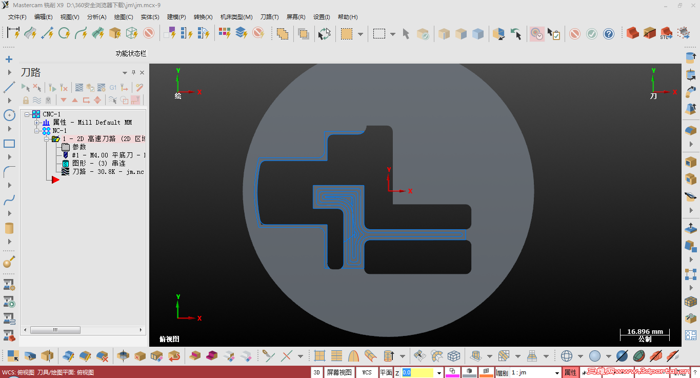

发表于 2015-11-11 19:19:19 | 显示全部楼层 来自: 中国广东广州
2D高速加工
2D高速加工.rar
95.99 KB, 下载次数: 57

请问你那个避让区域是用2d外形刀路做的吗?
发表于 2015-11-11 20:22:53 | 显示全部楼层 来自: 中国广东广州
把曲线偏置刀半径或着比刀半径大一点
发表于 2015-11-11 20:28:50 | 显示全部楼层 来自: 中国广东广州
dbf001 发表于 2015-11-11 20:09
' ~, O( X+ ?! Z请问你那个避让区域是用2d外形刀路做的吗?
; G3 X% w, k1 H# r
把曲线偏置刀半径或着比刀半径大一点

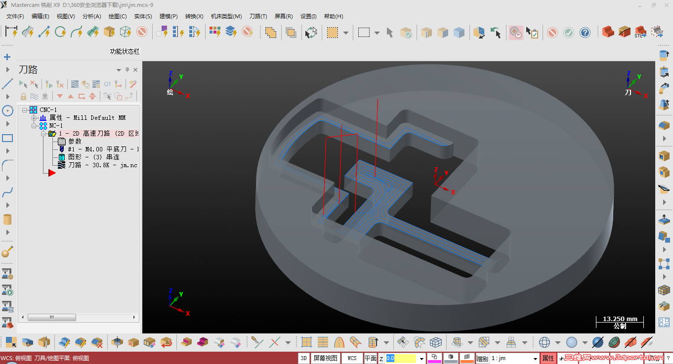

 楼主| 发表于 2015-11-11 20:32:52 | 显示全部楼层 来自: 中国四川成都
本帖最后由 dbf001 于 2015-11-11 20:36 编辑 + q( K( K& r: D: w
mzhx035124 发表于 2015-11-11 10:556 j. e) r- H- g, ^
我一般都用2d外形,万能方法
/ h3 T1 B( p  H0 f谢谢提醒,用2d外形保存道路为图形,在用挖槽的平面铣很好用。不过比ug直接选要麻烦点。还有进退刀不好设置,容易过切
jm.zip
