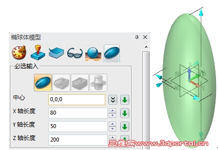

       第一步:建立椭球体
       我们第一个建模思路和其它软件不一样,我们先做一个椭圆的实体。
       椭球体中心在“绝对零坐标”上,尺寸为:
       X轴长度 = 80
       Y轴长度 = 50
       Z轴长度 = 200
图2 建立椭球体

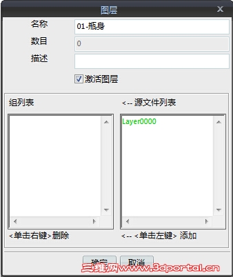

       第二步:进行图层改名
       把“图层Layer0000”改名为“01-瓶身”。
       我们知道,很多软件是没有图层的,有图层的软件,图层名字还不能使用中文命名,非常的不方便。对此,中望3D完美地解决了这个问题,在设计的过程中,我们可以充分的使用图层去管理。
图3 图层管理界面

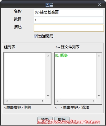

       第三步:新建图层
       新建图层“02-辅助基准面”,并激活该图层。
图4 新建“辅助基准面”图层

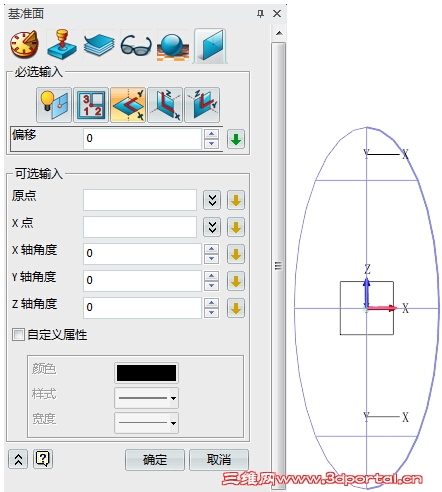

       第四步:创建辅助基准面
       偏移复制“XY基准面”,偏移距离分别为“85”和“-60”各做两个基准面,把他们放置在图层“02-辅助基准面”里。
       双击图层“02-辅助基准面”,隐藏和显示图层中的辅助基准面,展示通过图层的关闭和开启来控制对象的隐藏和显示功能。
图5 创建辅助基准面

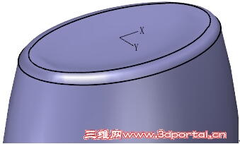

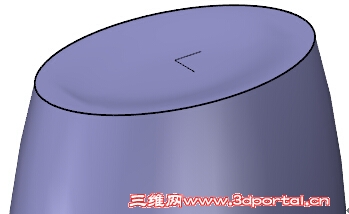

       第五步:修剪瓶身
       使用“平面2”为修剪面修剪椭球体瓶身。
图6 修剪瓶身
$ Q5 s# P, w- f' z' J7 R" g
图7 翻转的效果图
- w3 L  T/ p5 M$ h  |: I

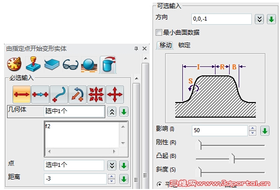

       第六步:瓶底变形
       使用“由指定点开始变形实体”命令,进行相关设置:凹进去“3mm”,影响为“50”。
图8 瓶底变形操作
+ q* w5 `1 S5 R" S# h
       通过中望3D的变形功能,我们非常快速地把复杂的底部完成了。

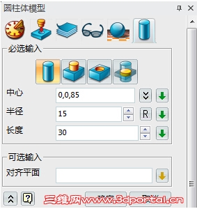

       第九步:建立圆柱体瓶口
       通过圆柱体模型功能,进行如下设置后,建立圆柱体瓶口:
       中心位置:“平面1”原点
       半径:15mm
       长度:30mm
图13 圆柱体模型设置界面
7 e0 U0 ^' ]' z% N+ c
图14 圆柱体瓶口创建效果图

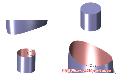

       第十步:删除面
       把上面做的圆柱体的面和瓶身上面的球面删除掉。
图15 删除面后的效果图
8 P+ n0 W% o# @/ L- I/ b
       第十一步:放样曲面
       使用“放样”功能,把圆柱体和瓶身连接在一起,连续方式选择为“相切”即可。
. Y' f, E, }% I# Q2 M' e; M2 D
图16 放样曲面
& g+ w: q$ O! ^9 Z
图17 放样曲面设置界面
: R, V( [2 a/ k/ |( e. i- ^
       按照上述的设计思路和操作步骤,我们就能轻松快捷地获得瓶子的瓶身模型了。
