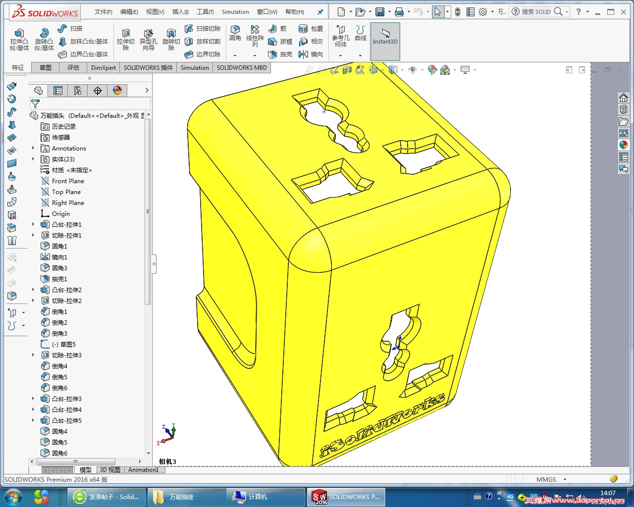

网上的,不知怎么回事,无法编辑。。1 @( K6 Z  R# L, B

各位大师,这是楼主从网上下的,无法旋转、放大等,不知何故?

可以明确的告诉楼主,模型是可以编辑可以旋转和放大的。只是你打开的状态是相机视图,所以不能动。请在视图定向中选择其他的视图方向就可以了。

问题已解决。取消相机锁定即可。
