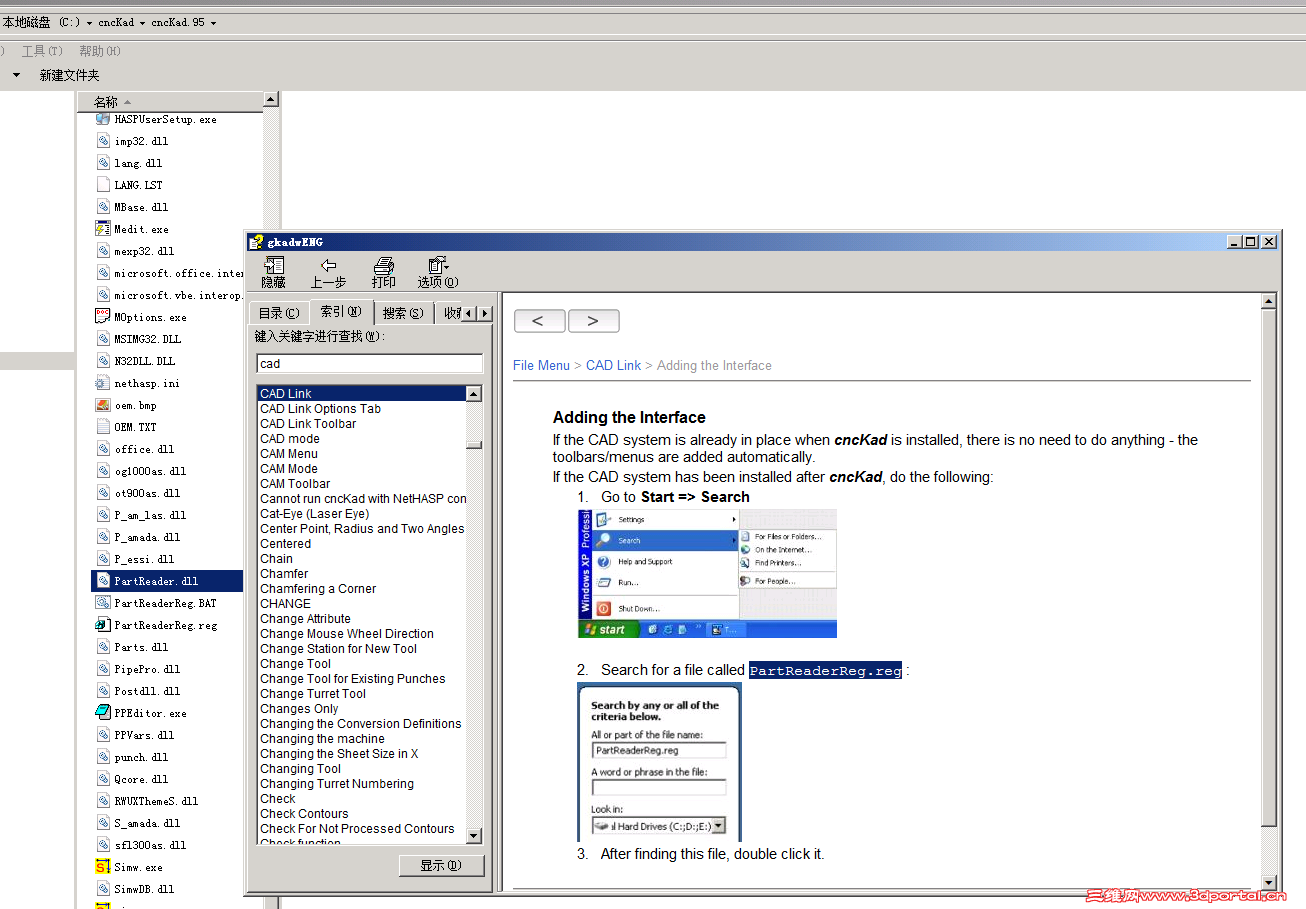

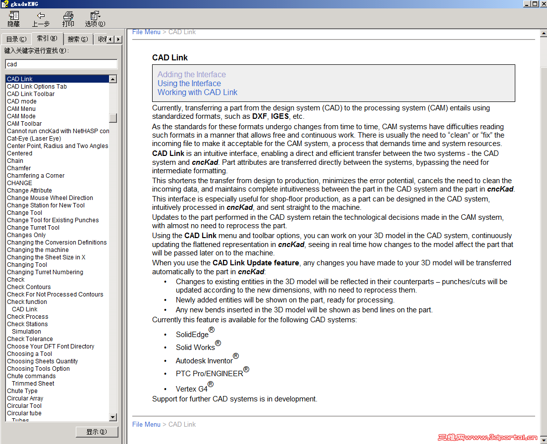

  x/ j  J3 h8 T7 ^重点来了 CNCKAD链接solidworks的这个插件的名字叫CAD link
3 h& k7 A4 Q+ |$ S0 o) w下图来自CNCKAD使用手册:
3 R( Y/ F' [; ]% Y- Z3 {/ { CNCCAD.png
, T2 i  N/ H9 F& k/ b5 x/ b: b添加插件的方法这在5 P7 o, V" |9 z8 o& d7 R
CAD link.png 1 B+ m: E1 D( o2 X' i8 O' o
也就是双击 CNCKAD目录下的 PartReaderReg.reg 文件注册就OK
' E- j/ }  Q6 x  H4 R(我也试过将PartReader.dll 拖到solidworks初始的视窗中,也ok)! Q: E; L+ s. B, v, T. U
