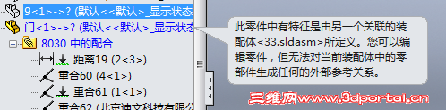

, T" J* ?$ E0 i7 |像这种情况论处怎么解除关系; G* q& R3 q) ?' L

打开此件,右键,列举外部参考,全部断开

. \  b8 p& z4 A  ^! ]" `; c要是全部断开,那里面所有关联的关系都没了,以前用13版的时候都没出现过这种问题,是用了15版才出现

这种情况在15版里,我见过,因为关联设计,总装再出个r1,r2,r3版的时候,改动后续版本的配合就会有提示,解决之道是把以前的所有版本里的都去掉

还是版主看懂了,我现用的就是15版的,老是出现这个问题,真的很烦

像关联关系,最好不要删除或断开,而是修复,一般都会修复好的。

是草图中有参考约束,删除就好了
