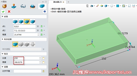

第一步:设计外壳
       点击“造型”模块中的“六面体”命令,输入长度的宽度的尺寸,得到外壳的形状,详细参数如图2所示。
图2 设置长度、宽度,得到外壳形状

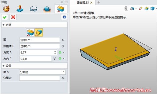

第二步:设计外壳侧面斜度
       点击“造型”模块中的“拔模”命令,输入角度,拔模面,方向,详细参数如图3所示。
图3 通过拔模设计外壳侧面斜度

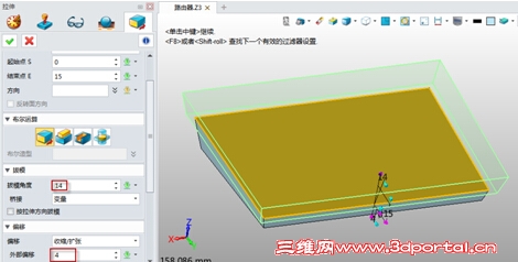

       点击“造型”模块中的“拉伸”命令,输入拔模角度和外部偏移数值,详细参数参考图5,输入完后点击确定。
图5 通过拉伸,设计外壳上部

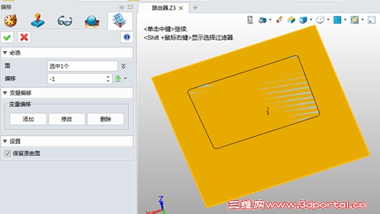

第七步:偏移提取的面
       点击“曲面”模块中的“偏移”命令,输入偏移值,详细参数如图8所示。
图8 偏移提取的面

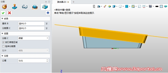

第八步:分割上盖和外壳
       点击“造型”模块中的“分割”命令,选择基体和分割面,根据图9设置相关参数。
图9 分割设置界面

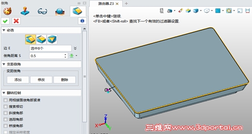

第九步:上盖倒角
       点击“造型”中的“倒角”命令,输入值0.5。
图10 上盖倒角

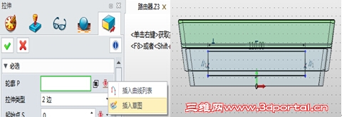

第一步:设计接口槽
       点击“造型”模块中的“拉伸”命令,在轮廓处选择“插入草图”。
图12 插入草图

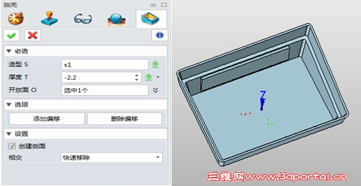

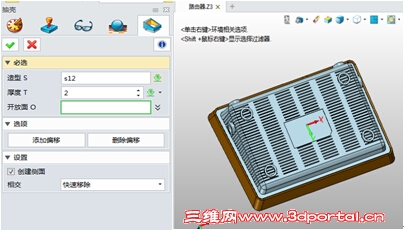

第二步:主体抽壳
       点击“造型”模块中的“抽壳”命令,选择造型输入厚度“-2.2”,开放面为“顶面”如图14所示。
图14 主体抽壳

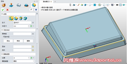

第三步:外壳底部倒角
       选择“造型”模块中的“圆角”命令,选择要倒角的边,输入半径为“5”后确定,如图15所示,用同样的方法倒中间“R0.3”的角,如图16所示。
图15 外壳底部倒角1

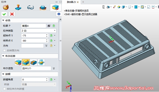

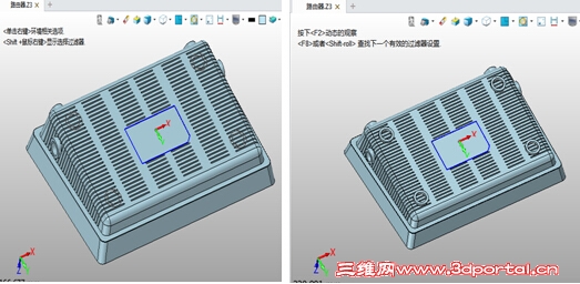

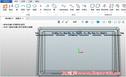

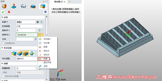

第四步:设计散热孔
       进入草图,先绘制一排散热孔,如图17所示。
图17 散热孔绘制
' F4 \& O. ~; s1 s7 o# l% f( T
       再点击草图中“阵列”命令,输入方向是“Y负轴”,数目是“29”,间距距离为“3”如图18所示,绘制完成后,点击退出草图。
图18 阵列设置
6 N9 U) k$ B8 l% A- R4 \& u' P6 i0 K
       点击“拉伸”命令,轮廓则选择刚才的草图,起点是“0”,结束点选择“到面”,布尔运算选择“减运算”,如图19。
图19 布尔运算

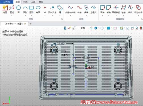

第五步:设计接口
       点击“拉伸”命令,轮廓选择“插入草图 ”,如图20,绘制完成后点击退出草图。
图20 插入草图
9 D3 _7 B/ F# ?& l$ a
       参展图21参数,起点为“12”,结束点选择“-11”,布尔运算选择“减运算”。

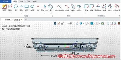

       设计天线接口,点击“拉伸”命令,详细参数如图22所示。
图22 天线接口设计
0 a6 A% N8 C1 A
       再用同样的方法设计侧面的天线接口,详细参数如图23所示。
图23 侧面天线接口设计

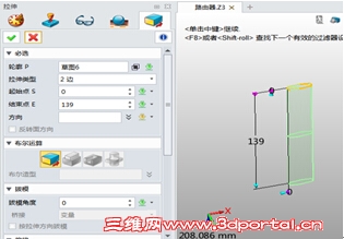

第一步:设计天线上部
       点击“插入草图”,进入草图绘制轮廓,详细参数如图26所示,完成后点击退出。
图26 插入草图
, z; M  X  v3 Q9 B# N
       再使用“拉伸”命令,参数参考图27,结束点是“139”。
图27 拉伸1

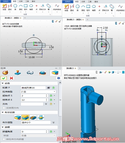

       继续点击“拉伸”命令,在轮廓选择“插入草图”,进入草图绘制轮廓,详细参数如图28所示,完成后点击退出。
图28 拉伸2
2 d) L! |" F5 L  o" ^: |
       拉伸时,布尔运算选择“交运算”,如图29所示。
图29 布尔运算

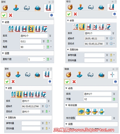

第一步:组装天线
       点击“装配”模块中的“移动”命令,完成一个天线的组装,如图31所示。
图31 组装天线1
" {, k2 A* N* ]4 w: ]: {) f
       使用“复制”、“移动”、“镜像”命令,完成剩余3个天线组装,操作如图32所示,效果图见图33。
图32组装另外3个天线
3 H9 T4 O/ u) H. Z8 ~
图33 天线组装效果图
