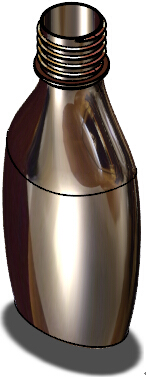

       在瓶子设计的上篇教程中,我们已经学会了如何用中望3D进行瓶身的建模设计,那么本文将继续延续上篇的内容,向大家介绍下如何用中望3D,完成整个瓶子的设计工作。
       如下图所示,这就是上篇中我们所获得的瓶身效果。
图1 瓶身的效果图
5 l; \6 z# h: G/ O4 Q; `4 F  c
       那么接下来我们将继续后续的细节设计工作:

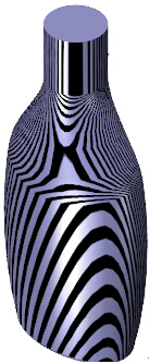

       第一步:斑马线检测
       使用“分型面”进行斑马线的曲面检查。
图2 斑马线曲面检查的效果图

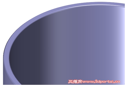

       第三步:瓶口倒圆角
       倒圆0.2mm
图4 倒圆角效果图

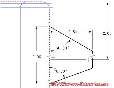

       第四步:螺牙草图
       以工作平面“XZ”为基准面创建螺牙草图,具体尺寸如下图:
图5 螺牙草图

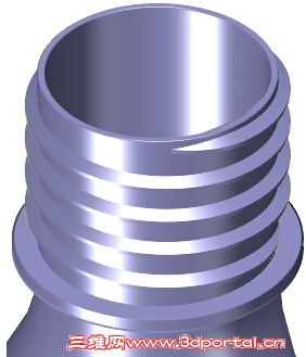

       瓶口的螺纹在这个设计里是一个难点,尤其是螺纹的收尾,使用中望3D,可以一个命令全部完成这些设计操作。
       使用螺牙草图创建瓶口螺纹。
       匝数:4
       距离:-5
       半径:10mm
图6 创建螺纹的设置界面
8 N# l% a/ w% N. n9 ~! b" H
图7 螺纹创建效果

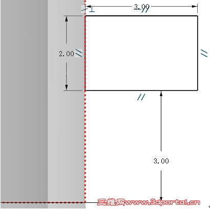

       第六步:肩部草图
       以工作平面“XZ”为基准面创建肩部草图,具体尺寸如下图。
图8 创建肩部草图

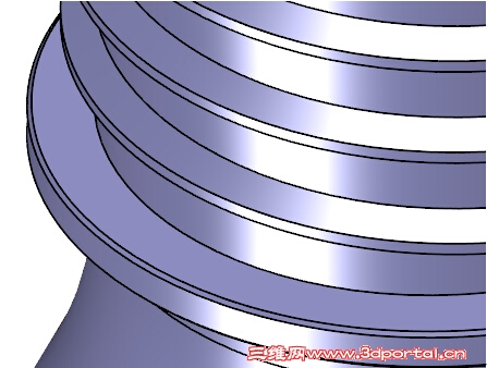

       第七步:肩部旋转
       使用肩部草图创建肩。
图9 肩的创建效果
5 D( Q6 P7 d- a( x- e# e
       第八步:肩部倒圆
       倒角0.2mm
图10 肩部倒圆效果

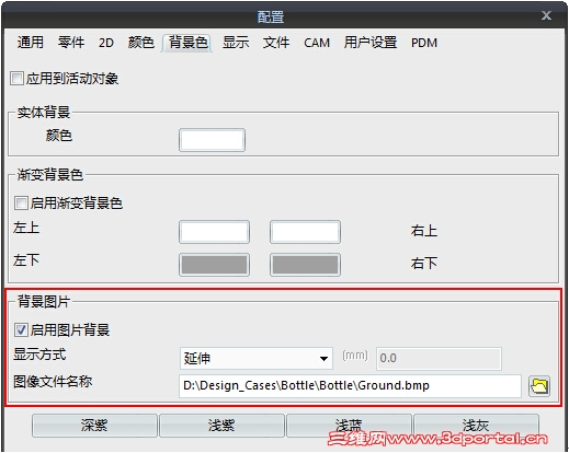

       第十步:背景贴图
       启用“背景图片”,选择文件夹内的“Ground.bmp”,“显示方式”选择为“延伸”。
图12 背景图片设置界面

       经过上述的各项步骤,即可获得我们教程开始时所展示的瓶子效果了。
图13 完成瓶子设计
