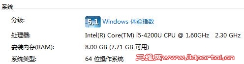

如题;本人用笔记本装Nx9.0后,能预览UG图,但不能直接打开UG文件,却能导入stp文件,后卸载9.0后,装nx10后出现同样的问题5 P2 g) |2 L% t: M5 P& r
文件目录及文件名全是英文或数字,无空格,打开文件时一直是一个园圈显示加载中,就是不能打开
6 }+ K- P* a) U$ `& {2 r1 i; E! }win7系统
