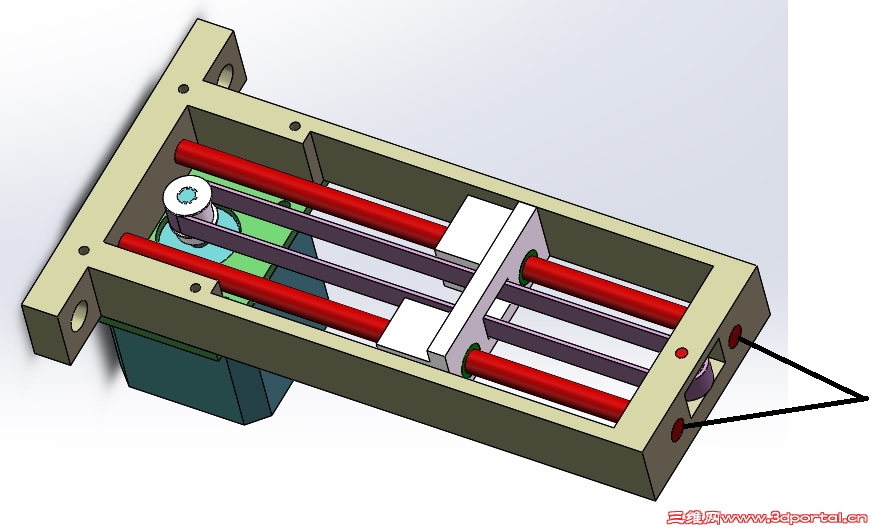

做了一个步进电机直线运动的设计。 2个光杆孔的位置公差怎么控制?( P+ j; o  D2 M3 l" _

两根导向杆应该应该一个是主导向,另外一个是辅助导向。辅助导向付的精度可以比主导向的精度低一级。两端安装孔的孔距公差要小于辅助直线导轨付本身的间隙值及中间安装孔的距离公差。
" @' }" T, E5 I! S" k7 N4 u或者导向杆用带端面法兰螺孔的衬套安装;衬套内孔与杆成过渡配合;外径与端部横梁的孔成间隙配合,但安装时将中间的运动组合分别置于两端,并分别锁紧法兰上的螺栓(必要时法兰可以配作2个销钉定位以防止螺钉松动)。这种方法对加工要求低一些。) l4 l0 r! T, ]
4 Y. _" x$ V. y3 ^另外图示框架结构刚性好,但不易加工。两端孔如能一次线割成型最好。
" N) T* N( s. o5 |% ]" ~) l, w1 d仅供参考。

发表于 2016-1-8 15:39:34 | 显示全部楼层 来自: 中国广东东莞
两个孔的同轴度不好保证。
发表于 2016-1-14 09:22:43 | 显示全部楼层 来自: 中国湖北十堰
本体框架可设计成分体的,便于加工。
