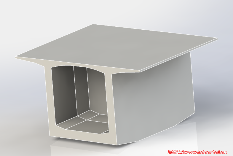

' j& [1 d% S1 k2 z& X7 l7 |' T1 ~用SW建立了一个实体模型,怎么可以快速的提取出各个面来?- w9 l$ {7 I! ?( |) J1 {( S; H
各个面均为平面。
$ q% b% L1 t' S6 V点击面,右击有个输出至DWG,只能一个面一个面的提取,有更快捷的方法么?

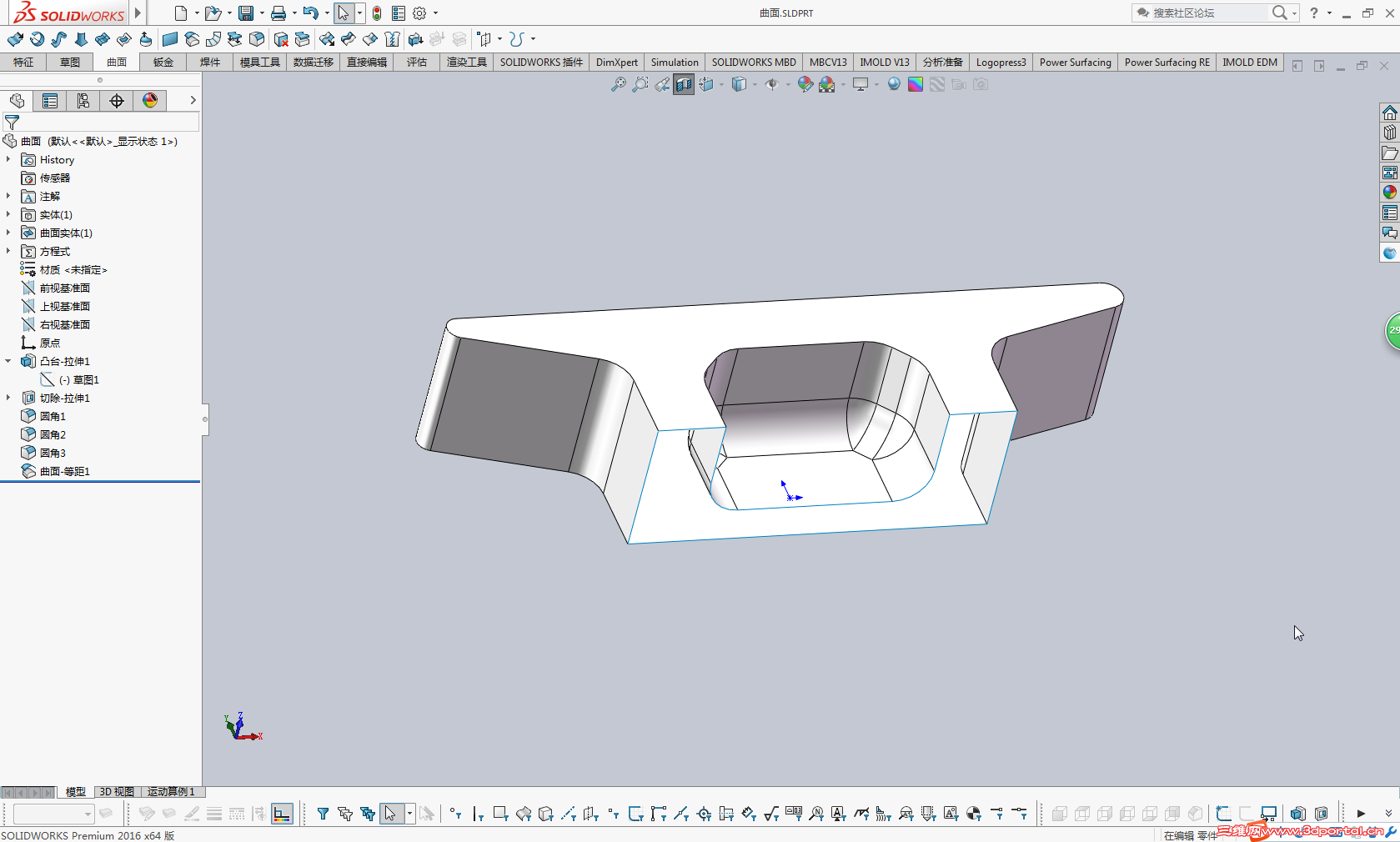

在曲面--等距曲面命令里将等距距离设为0,可以快速提取实体的各个面,不知道是不是你要的结果
曲面.zip
128.73 KB, 下载次数: 4
