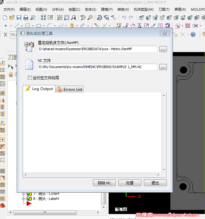

[分享] 论坛没看到有探头的教程啊 还差15分就升级三维工人 大家要是顶的话就分享个教程啊

发表于 2015-11-28 18:10:44 | 显示全部楼层 来自: 中国北京
对测头而言,更要紧的是要有后处理.
 楼主| 发表于 2015-11-28 18:25:22 | 显示全部楼层 来自: 中国广东深圳
到了这步应该是有后处理吧
发表于 2015-11-28 18:42:40 | 显示全部楼层 来自: 中国北京
这个是不是软件里面自带的那个测头图档呢?

发表于 2015-11-29 22:16:34 | 显示全部楼层 来自: 中国上海
很多都是用宏搞的吧!

发表于 2015-11-30 11:24:51 | 显示全部楼层 来自: 中国广东深圳
这个是我们厂用的探测程序,不过很简单,希望和大家共同学习下,另外 三菱   法兰克  新代  宝元  这些系统做这些储存位置都不一样

 楼主| 发表于 2015-12-1 15:30:53 | 显示全部楼层 来自: 中国广东深圳
本次教程是探头设置XYZ G54坐标的视频教程啊
) F/ k/ @% E3 b连接  360网盘地址 http://yunpan.cn/c3Vn5t3KMJskT  访问密码 6e2f! }3 C/ g- I! {4 c, F# f. m- K3 l
下次再录个测量尺寸的啊   大家啊有什么问题可以回帖啊 7 G- J4 c# [( m8 L6 Z3 q& T9 h$ u8 d
  可能真正有用的东西在后面啊
