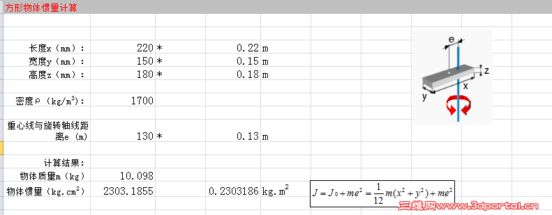

大家好,请教大家一个问题,我现在要驱动1个10kg的长方体设备 以20度/s^2的角加速旋转,力矩电机峰值转矩选择2NM  是否驱的动(就2个内径35mm的深沟球轴承,无别的摩擦力矩) 我主要怕启动不了。+ l. \  ?2 G; K6 e6 M
还有个问题这个设备尺寸重心离旋转轴 有130mm。这个设备的转动惯量 怎么算啊。(原谅我在论坛问了2次 ,上一次没人回答)谢谢大家帮忙看看。

10公斤,98牛顿,130mm,0.13米
* S6 Z7 j* n5 R+ r9 {- w力矩就是12.74NM* Q, i; i+ ?/ P1 i/ B

& s1 M! _- X2 f9 D% H我已经彻底蒙圈了。。我查了些资料  这个电机力矩应该是负载转矩+摩擦力矩   负载转矩=负载转动惯量x角加速度。深沟球轴承摩擦转矩很小,用这个方法算出来  力矩非常小。连1NM都不到。
+ F2 _3 \9 @+ }% j6 \2 O所以我不怎么敢相信。现在看到您这个方法 我不知道到底用什么方法算了。。

附转动惯量计算图一张,角加速度为20度/秒的平方=0.35弧度/S^2   算出来的转矩=0.08NM。。。各位大侠帮我看看到底对不对  不对 问题出在哪,,急    谢谢

我大概想明白了,,是不是因为外力的方向不一样,我下面附图的那个  如果把旋转轴横着的话  就必须还要加上克服重力力矩。就变成了12.74+0.08NM了。。
