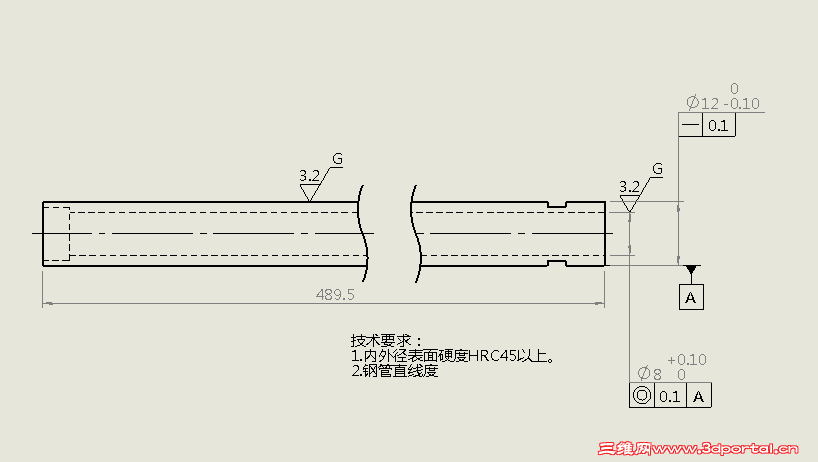

[求助] 求教~这条管应该怎么做,用什么材料及工艺?
发表于 2015-11-30 12:07:27 | 显示全部楼层 |阅读模式 来自: 中国广东佛山
本帖最后由 linuxbyte 于 2015-11-30 12:26 编辑 : d6 e# Y. @3 i, T6 s8 A( V7 y
5 \" g1 h, [, w5 A' {, ]5 T困扰了我很久的问题,请各位大大赐教!不胜感激!  o- d! Q6 R/ y8 O# ?

买现成尺寸(35#无缝)钢管,(加工内部台阶孔),高频淬火(保证不变形弯曲),外径无心磨削,深孔磨磨内孔(磨头要有导向支撑)。1 ~9 G9 c( G7 V& v. K  M
仅供参考。

谢谢楼上大大4 ^# U! s* ^6 o6 V: o& S
但35#含碳量来看,淬火硬度可能只能勉强达到。
) T+ e' w& c) L& m% m5 Y) ]并且,就算是局部高频淬火,也难保证变形程度。' i. S6 M: x1 D8 `8 M' D

此类产品,不要说35#,45#都不好做,最好用40Cr或SUJ2,单纯采用淬火的话,产品没有一点价值,后的回火很重要。生生产过程,一般会有一个校直检验的工序。
