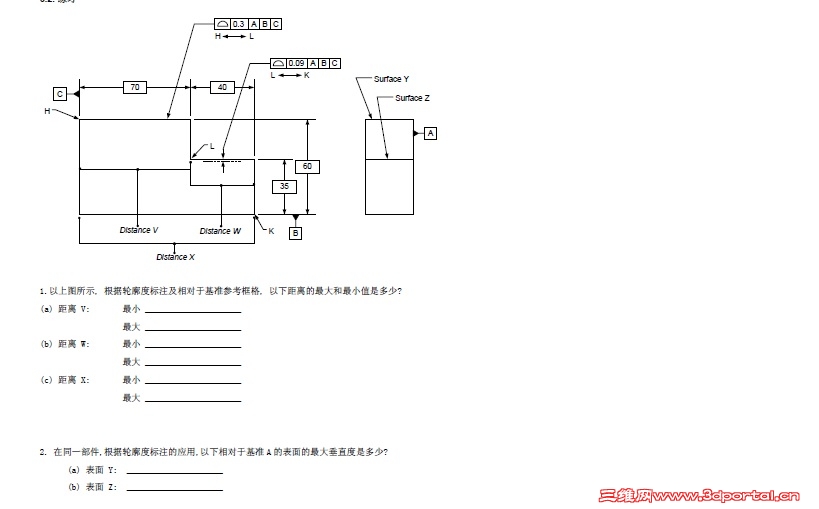

求教:这道形位公差题怎样计算?
; b, d$ }, w5 ~7 E: T' v% C 如图:

1. 视图、尺寸不够;V、W是什么面?
& C7 u( B1 c" y3 a* P; H+ v/ z2. Y面垂直度0.30,Z面0.09.

绝对尺寸的最大与最小

我觉得第二个答案是对的。第一个中v、W、X、分别指的是70、40和110的尺寸。感觉是69.85~70.15、39.955~40.045、109.805~110.195.
