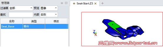

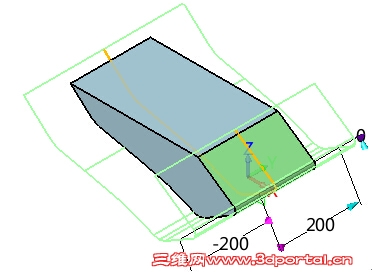

      首先,我们来看看一个和本次摩托车坐垫设计相关的起始文件。如图1所示,这是事先完成的摩托车坐垫下方零件Seat_Base的设计图,现在我们要基于这个零件来进行相关设计。
2 G5 a/ `1 i7 r) A9 ?
7 L6 r3 D! W/ V+ Z7 O5 b; A0 f% q
图1 摩托车坐垫下方的相关零件设计图

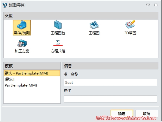

第一步:新建零件
       通过中望3D新建一个名字为Seat的零件
/ {! V3 z7 q! w! c
6 s& O" t. j; }8 b6 P
图2 新建Seat零件

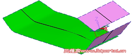

第五步:相交曲线
       使用“线框”功能中的“相交曲线”命令,第一实体拾取三个绿色曲面,第二实体拾取“XZ”工作平面。
6 y  N" P: m! A/ d5 f- F" J
  d) q7 x/ i$ B% U5 f" n0 d
图11 “相交曲线”命令操作界面
       三个绿色曲面和XZ工作平面相交,形成三根曲线。
" d5 b9 y  ~* T, q, q$ r
) E, N; f, q2 D! U
图12 相交效果
       隐藏三个绿色面。

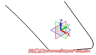

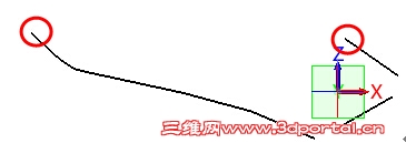

第六步:延伸曲线
       使用“线框”功能中的“修剪/延伸”命令,对下图两处曲线进行延伸“50mm”。
9 ?  }6 Z! Y. X) p- E  b  o
) A) J, `$ E& V% ?
图14 延伸效果图

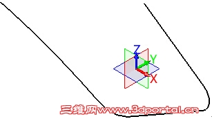

第七步:曲线倒圆
       对三相交曲线进行倒圆角,使用“线框”功能中的“圆角”命令,对下图两曲线进行倒“12mm”的圆角。
( q5 D% h4 K1 u) T3 d
15.jpg $ k0 Z& X/ Q$ I/ j
图15 三相交曲线倒圆角效果

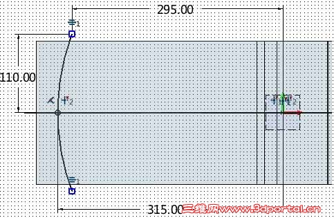

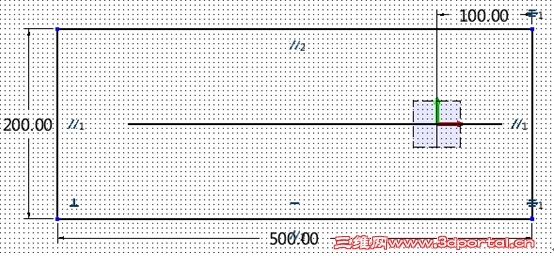

第八步:创建草图
        以“XY”工作平面为基准创建下图草图,上下位置X轴对称。
# s% ^6 W1 D8 b- z- i9 ]- _/ b" x
. U' N# ^. w3 ^5 ]2 ]1 f5 c
图17 创建草图

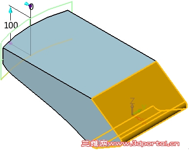

第九步:拉伸实体
       用上一步骤的草图进行拉伸实体操作。
  G2 w& r$ }) u+ N4 d
! k6 z6 _* r  d% g& V
图18 拉伸实体
第十步:切除实体
       重新使用“拉伸”命令,对焦到拾取轮廓上,鼠标在空白区域右键,进入“插入曲线列表”,拾取以上创建的相交曲线和倒圆角曲线,形成曲线列表。
* ]3 m- S0 M- v: n  B* n
19.jpg # t, ^+ M2 M  c" ]$ x4 T  t
图19 “拉伸”命令的下拉界面
       拉伸命令里,布尔运算里选择“相交”。
1 g4 z" a- ~8 v6 P% |4 P8 ~
7 j  H& f2 H3 d+ P5 \- E$ Z
图20 布尔运算操作界面
       使用创建的曲面对实体进行切除,切除完后把曲线删除或隐藏。
. q5 w' M! f" w3 l* E# C; r) g9 K
21.jpg # ~: G* {: P3 Y1 y& J% a
图21 切除实体

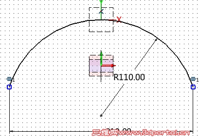

       以XY平面为草图基准绘制草图。
; k( {7 Z3 T9 a+ Q: @- L8 b
% s  m0 j$ U( d4 j4 H
图22 绘制草图

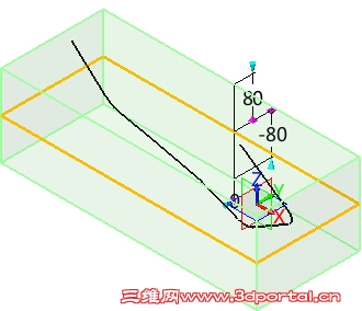

第十一步:驱动曲线绘制
       以XZ工作平面为基准绘制驱动曲线。
- U+ D& J; F" `0 g% D
& Y5 F2 h% u: y7 G% f. X1 z+ r
图24 绘制驱动曲线

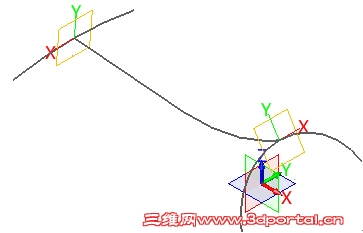

       在-X方向上的工作平面里创建轮廓草图1。
* X9 s& R# X( E/ n( O. u  e
+ \& Q/ D1 ]  n7 _+ v8 G
图27 轮廓草图1
       在-X方向上的工作平面里创建轮廓草图2。
% n2 Q( N- W0 O  j
28.jpg 1 J  M6 S9 R. x
图28 轮廓草图2
       两个轮廓草图绘制完毕后如图29所示。
2 J1 B1 i2 Y2 _* I: e0 r& f+ _% R
29.jpg 1 Z" h& `, X! V" S( P8 m$ E
图29 完成轮廓草图绘制

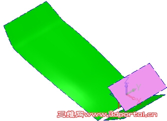

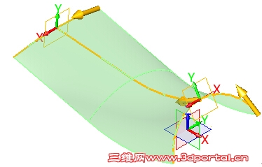

第十四步:驱动曲线放样
       使用“造型”功能中的“驱动曲线放样”命令,使用图29的草图创建曲面。
1 M, j1 d) A$ m8 G
- n1 s1 s' l1 V. x5 e0 H
图30 曲面创建

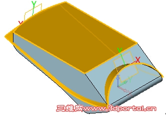

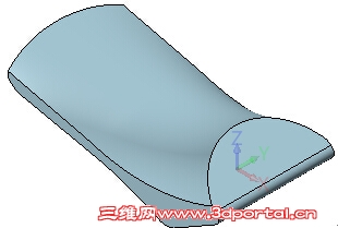

第十五步:替换面
       使用“造型”功能中的“替换”命令,把实体的顶部曲面替换成驱动曲线放样的曲面。
6 l  R: C" b* J2 T5 F9 _/ }; b# J
; ]- g5 \" h' z7 @
图31 曲面替换
       替换面后再隐藏两个工作平面。
7 Z1 p7 A% W' ^6 c4 S
  A9 w' ^" k# H& `0 y
图32 隐藏工作平面后效果图
