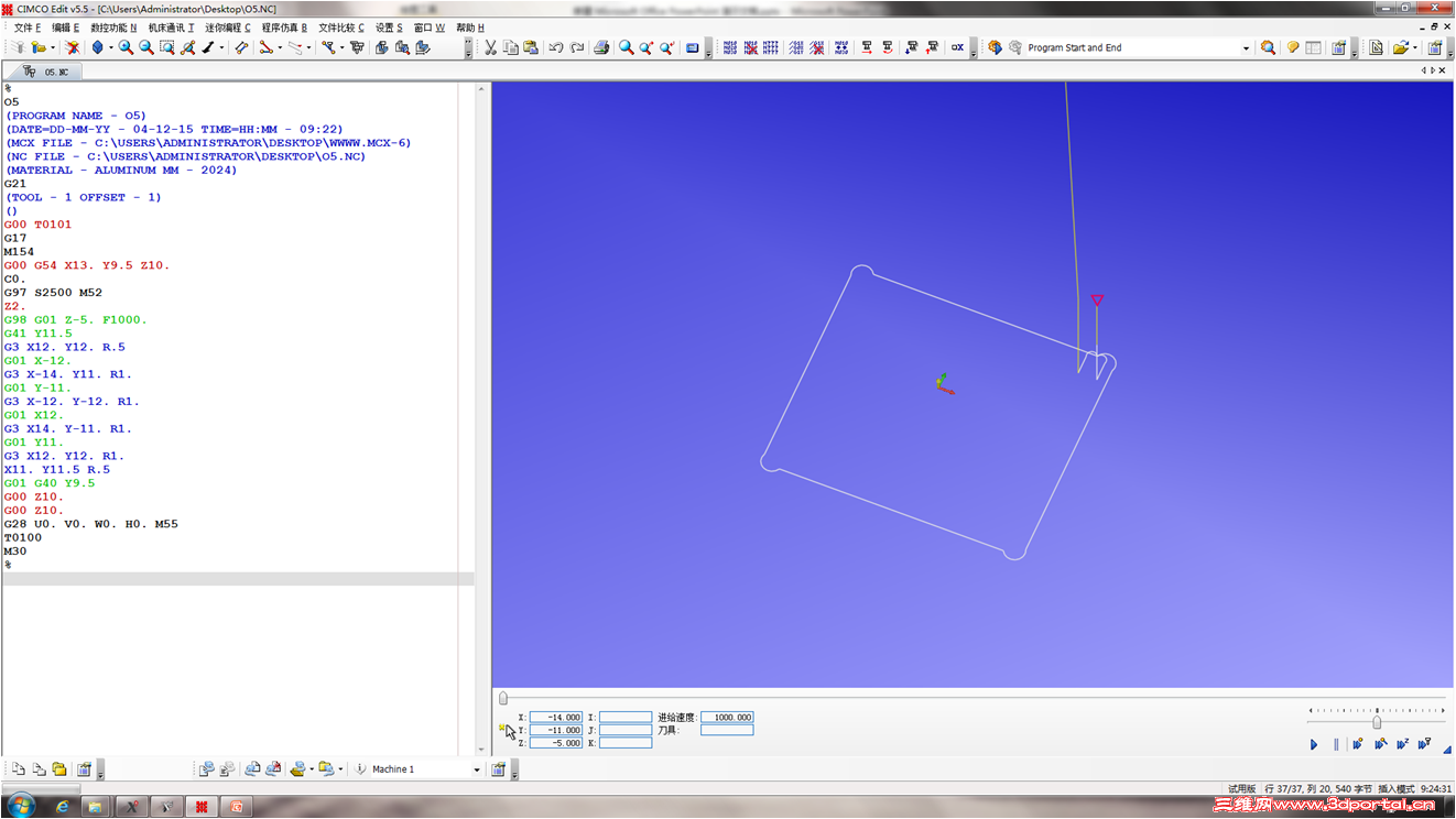

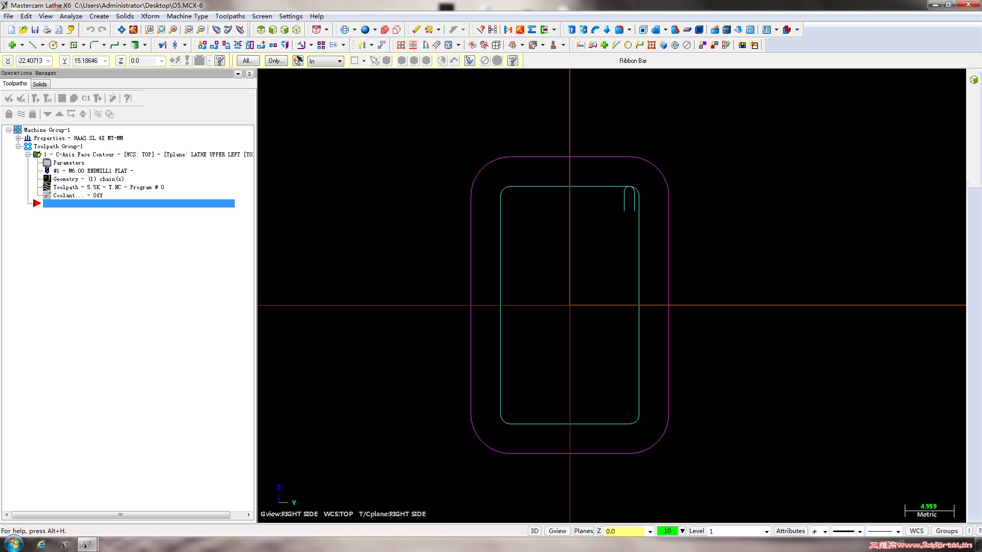

车铣复合问题。
8 A# m; w+ b8 r* K1 F
/ W1 N# f; `; x7 x1 f用C轴后处理出来,用CIMCOEdit软件模拟出来是没问题的.
& j6 C& Q: R( E. ~4 H但是用Y轴后处理出来,用CIMCOEdit软件模拟出来有问题。( E- z$ e) S2 G. A: y
请看图,编的程序与模拟出来的刀路不一样。

: J5 r0 l3 C, q' e  y* R* y换了好多后处理了,X8X9软件也用过还是一样,是软件设置有问题吗?
1 }9 d: q7 q3 E/ ~' e4 ?(以前用X8可以的,后来用X9,发现这个问题,用其它电脑也不行,换回X8也不行)0 t5 W  d- h; [2 J) m) ^  w; J

后处理的XY还有R都是错的,所以没有上机。
发表于 2015-12-4 19:38:23 | 显示全部楼层 来自: 中国北京
在车床上X的坐标是直径值,而Y的坐标是半径值。把你的模拟软件好好设置设置吧。
