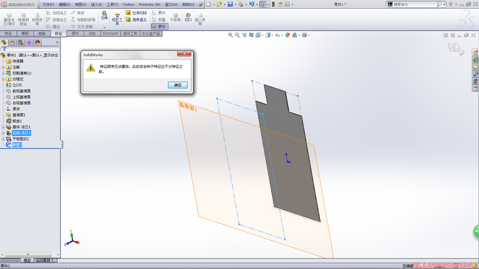

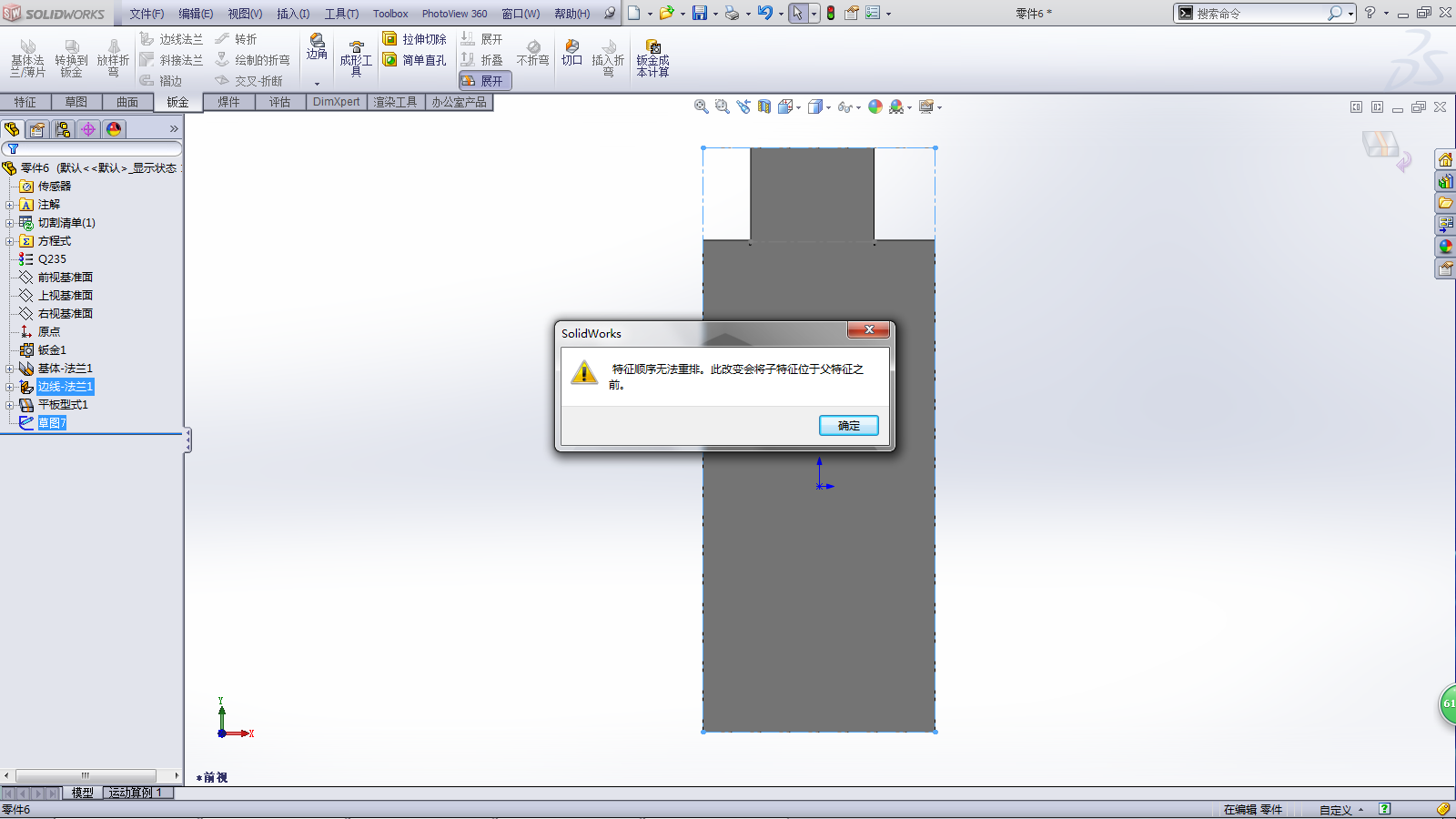

11.gif 这是视频里的过程,草图12可以提至平板型式以前。 123.png 这是我做的,草图无法移至平板型式之前,基体法兰在前视基准面建立,后面的草图也是在前视基准面依据边界框绘制。

很简单,取决于草图的基准平面,如果是依赖于平板形式展开的模型表面,则已建立父子关系,不能调整顺序;

我建了一个平行于前视基准面的基准面1,然后在前视基准面绘制的基体法兰,并生成边线法兰,而后将平板型式解除压缩,以基准面1绘制方框,和边界框重合,退出草图,按住草图图标向上移动,结果如下: 234.png

基准面1怎么会是展开模型的展开面呢?

/ J# h. X5 |  ~1 ?视频中基体法兰和后期草图所用的基准面同样是前视基准面。难道这两者之间没有父子关系吗?

录像把草图提到平板样式上面去了的,不然解除平板样式就会被压缩,不过草图确实是天花板说的那样建立。

基体法兰和后期的草图都是在同一基准面建立的,但在后期的草图绘制时,一定要注意草图要和边界框建立重合关系,这样就可以实现视频里的效果了。由于是在展开状态下显示的边界框,很容易使草图同零件的边界重合,这就是我失败的原因。
