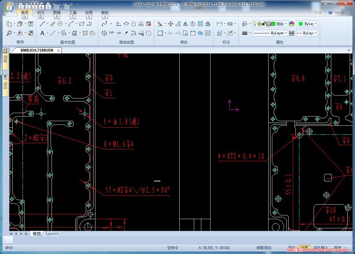

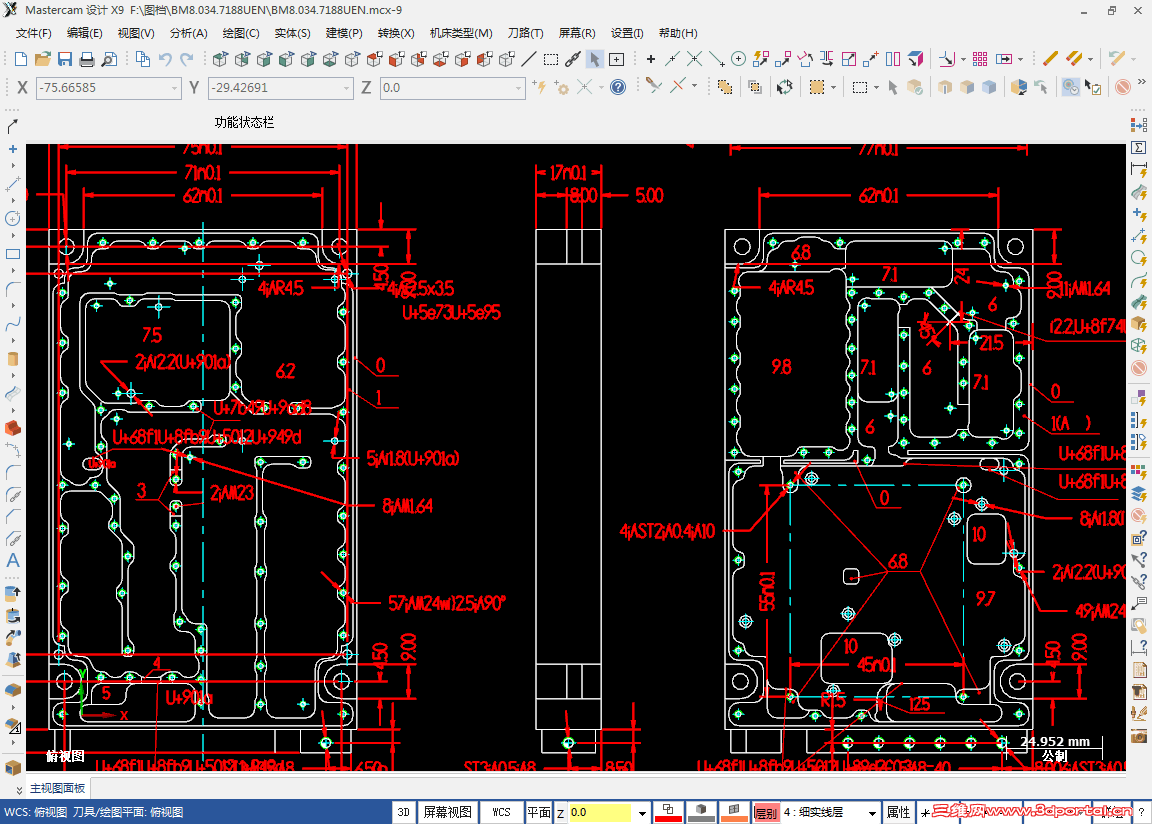

同样的图纸CAD打开和X9打开  X9标注很乱

这是因为X9默认字体不支持中文,你只要选中这些标注,换个中文字体,就能正常显示了

哦,谢谢老大,我一直以为可以拿CAD字体文件替换X9的,呵呵
 楼主| 发表于 2015-12-5 10:13:11 | 显示全部楼层 来自: 中国四川成都
师傅 具体怎么操作呢  我试过选中所以标注然后修改标注选里的字体不行的 。。还试过一个一个改只能改标注放的位置
