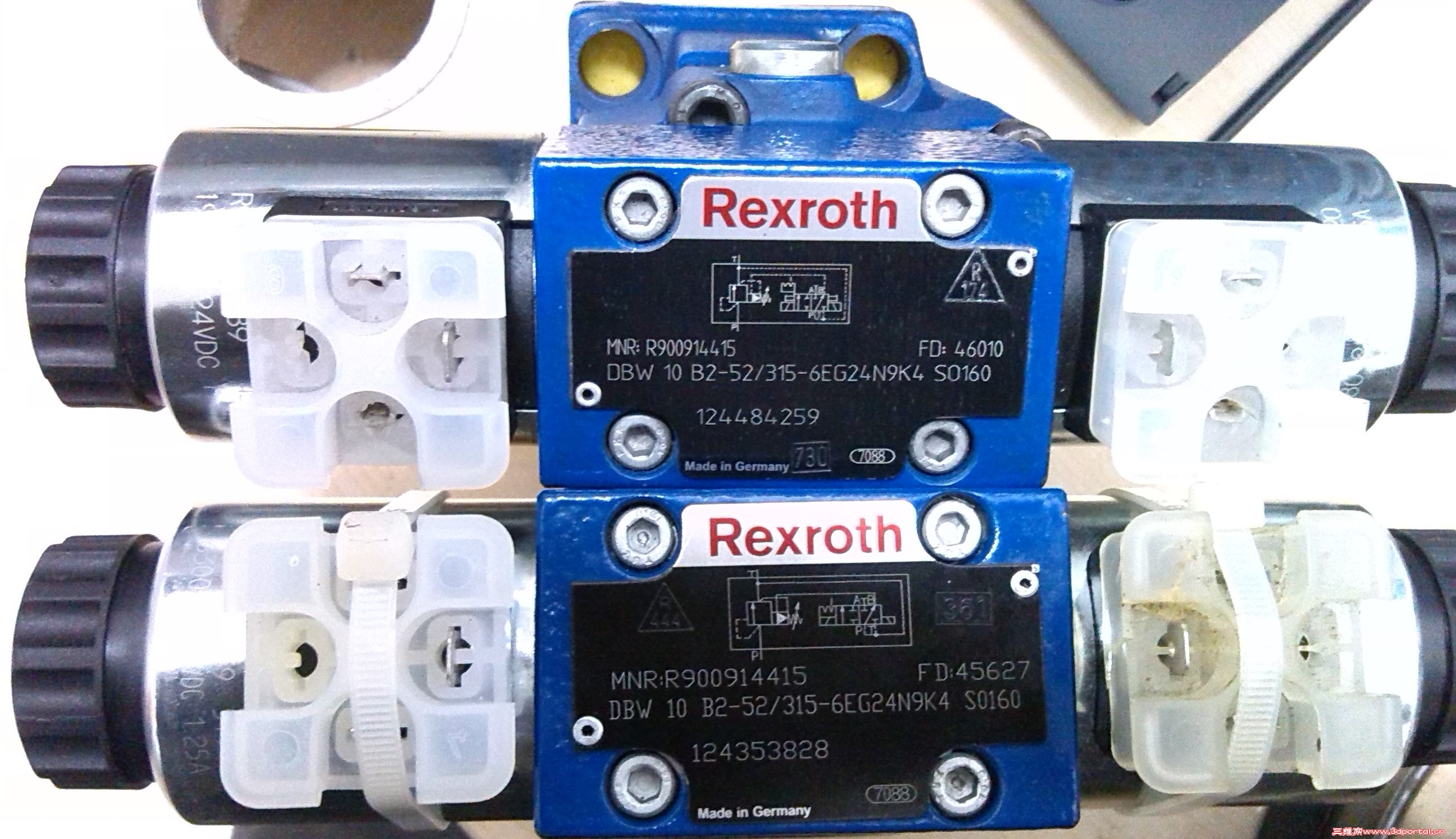

力士乐DBW10B2-52/315-6EG24N9K4 SO1604 \' o3 o  P7 T1 r5 R: e3 o- }, J
请各路高手看看图中两个阀有什么区别,不同批次6 p, b+ `; W7 c7 Y+ L1 d  P

你看机能图和型号对的上就一样了

) m7 m( j8 |5 T. f& ^4 B, y机能图上好像少了手动标志,客户觉得货源有问题,甚至看出来一个是SO160,一个像S0160。现在缺少一个权威的说法,这个阀在官网跟样本上都查不到详细的资料

这两个阀机能图上都有手动标志,但字体不一样,可能客户感觉有一个是冒牌的。

即便有一个是贴牌,那也不是你贴的。0 O7 C0 O8 _, s4 d" k0 n/ ?
从正规渠道进的或,都应视为正品。
3 \" o8 |$ ~, L) Z- M以后出现性能问题才可以追究。

这方面的经验不多,不同批次会有一定差别,具体也可以找力士乐问问

德国产的,现在应该有2维码

标牌不规范,感觉至少有一件山寨的。
发表于 2016-1-10 14:45:30 | 显示全部楼层 来自: 中国广西玉林
我们现在买回来的力士乐产品,有些标牌竟然是用劣质的气动打标机打出来的,字迹模糊,以我修了这么多年的德国设备的经验来看,德国人绝对不会做成这样的,哎,树大招风啊,假货真的很多...

电磁溢流阀只需要一个线圈啊,为什么这个有两个线圈?

除了铭牌,看不出什么区别了。这个是特殊型号,样本上是没有的,官网上也查不到详细的资料

方便将一下工作原理吗?电磁溢流阀不就是常闭常开两个初始位置,弹簧复位。用两个线圈怎么动作呢,就两个位置啊

8 J  B: a8 P- u. E, H8 u# ~: v这是一个机械定位的。

看型号是一样的,如果不是山寨的就是产地不同

这阀没有对中弹簧,阀芯带定位。可以用,是不是真的要看用了才知道
