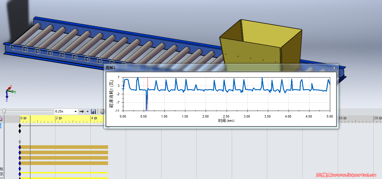

这个能源消耗怎么还有负值,怎么读取呀

好的呀,梁大附件在此

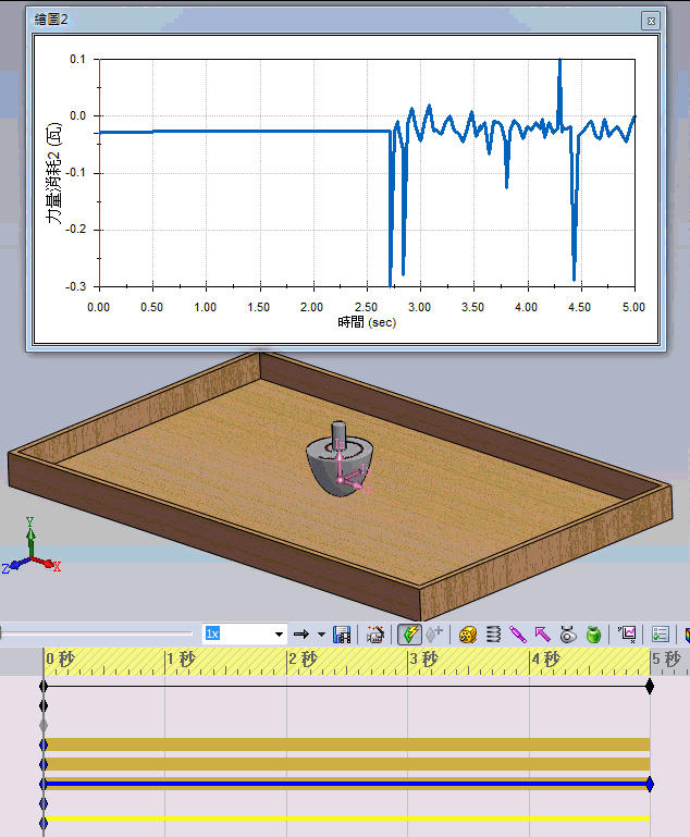

對能源消耗這塊沒有研究過,有關的資料也很少包含幫助說明,7 D$ L4 T0 g" q
所以無從解惑,就期待哪位大大能說明了.
0 ^& H5 T2 C' N& \+ H- G) o& ^3 Q' |  s/ x/ m
如下有關陀螺運動做參考,是對馬達的能源消耗(轉速 350RPM).
' {; N" |, _4 i; a7 N2 r/ b" `* j0 _; S 1.png    capture-3.gif

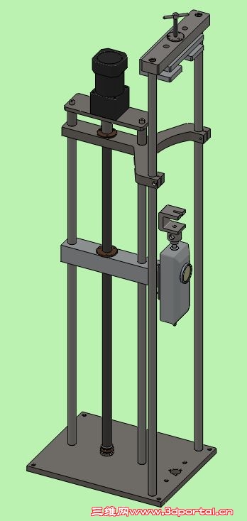

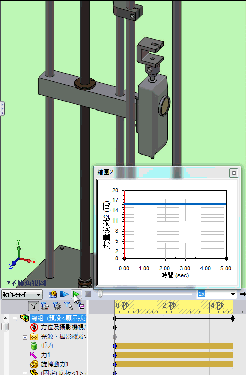

8 D$ J; L+ H! z% w再舉個之前設計過的拉壓機作測試更迷糊了,
; E3 M1 K+ o! u" {9 o拉200KG的力,馬達轉數100RPM,結果是力量僅消耗約16W.(螺桿外徑28,梯形螺牙牙距 5 )

发表于 2015-12-8 13:34:44 | 显示全部楼层 来自: 中国浙江嘉兴
寂静天花板 发表于 2015-12-8 13:16
9 F: k2 ]+ V" U1 k6 L' X" d' Z负荷曲线的横坐标是时间,纵坐标一般是有功功率,因此通常的负荷曲线是有功功率负荷曲线。
! U; @9 V/ T' ]& e# P
[color=Blue]請教寂大,如6#之能源消耗可以轉算需要安裝多少W(瓦特)的馬達嗎?
 楼主| 发表于 2015-12-8 19:23:20 | 显示全部楼层 来自: 中国浙江嘉兴
寂静天花板 发表于 2015-12-8 13:16: j- V9 i& ?3 F9 o) M2 ^
( p* Z* W- j  ^( {" d1 J我也想知道,大师这个马达功率用多少呢
发表于 2015-12-8 20:43:50 | 显示全部楼层 来自: 日本
13993359550 发表于 2015-12-8 19:236 l8 a/ {/ L+ h8 t, ^$ V2 \4 L
我也想知道,大师这个马达功率用多少呢
9 I0 P6 S; `# M% p' }! ?" Y2 Y* V因使用頻率不高,僅做一般性抽驗,就不用馬達,7 H9 b1 F/ i3 @
裝個200直徑的手輪,簡單實用.
