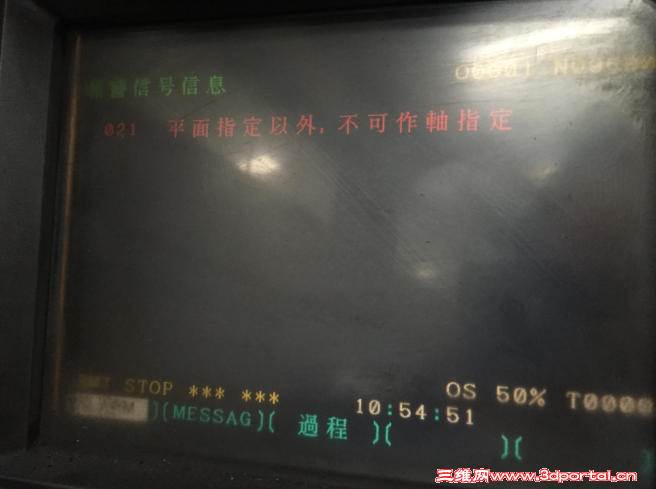

机床报错,021,平面指定以为,不可作轴指定
4 `  J& j% m# J! w6 c$ t/ R刚刚下刀就报错,同一个程序这个机床报错,另一个机床可以运行8 r4 G% }! U' v2 K
/ R" T. t* S, G; {
报错机床照片
报错机床照片

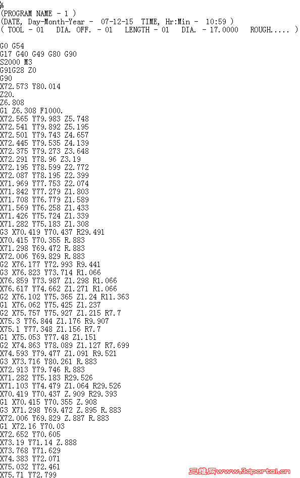

程式
程式

后处理不支持。换个后处理
