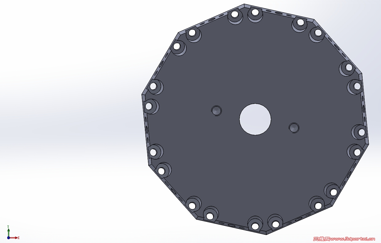

+ }) t; h7 W; Psolidworks中怎么相对坐标旋转实体,即坐标轴不动将实体旋转我们需要的角度,按中键旋转实体,坐标轴也跟着旋转,实体相对于坐标系是没有发生变化的。
: W% U6 V- x: r, c9 h& U& P
 楼主| 发表于 2015-12-7 11:49:00 | 显示全部楼层 来自: 中国四川成都
旋转为正视时两螺丝孔水平
 楼主| 发表于 2015-12-7 11:51:38 | 显示全部楼层 来自: 中国四川成都
补充说明拔模角度为11.7°坐标偏斜咯5.5°
 楼主| 发表于 2015-12-7 16:50:47 | 显示全部楼层 来自: 中国四川成都
大神,救命。, U9 s$ t! [& o- B- p: i2 H* K
发表于 2015-12-7 17:28:57 | 显示全部楼层 来自: 中国广东肇庆
用移动/复制实体命令,选边线与基准面平行或重合。
