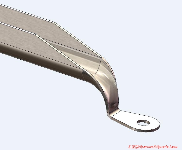

求教
# o8 L$ N' T3 t/ k, q2 w4 `$ S  X这个钣金用什么方法可以画出来?
: H7 S9 S; }0 \% I" X感觉好费劲& ~9 u! F0 a( |

不算难画,需要放样
发表于 2015-12-14 21:14:41 | 显示全部楼层 来自: 中国江苏苏州
楼主ID名起的真有意思!这个是拉伸件,钣金SW做不出来,即使做出来也展不开。

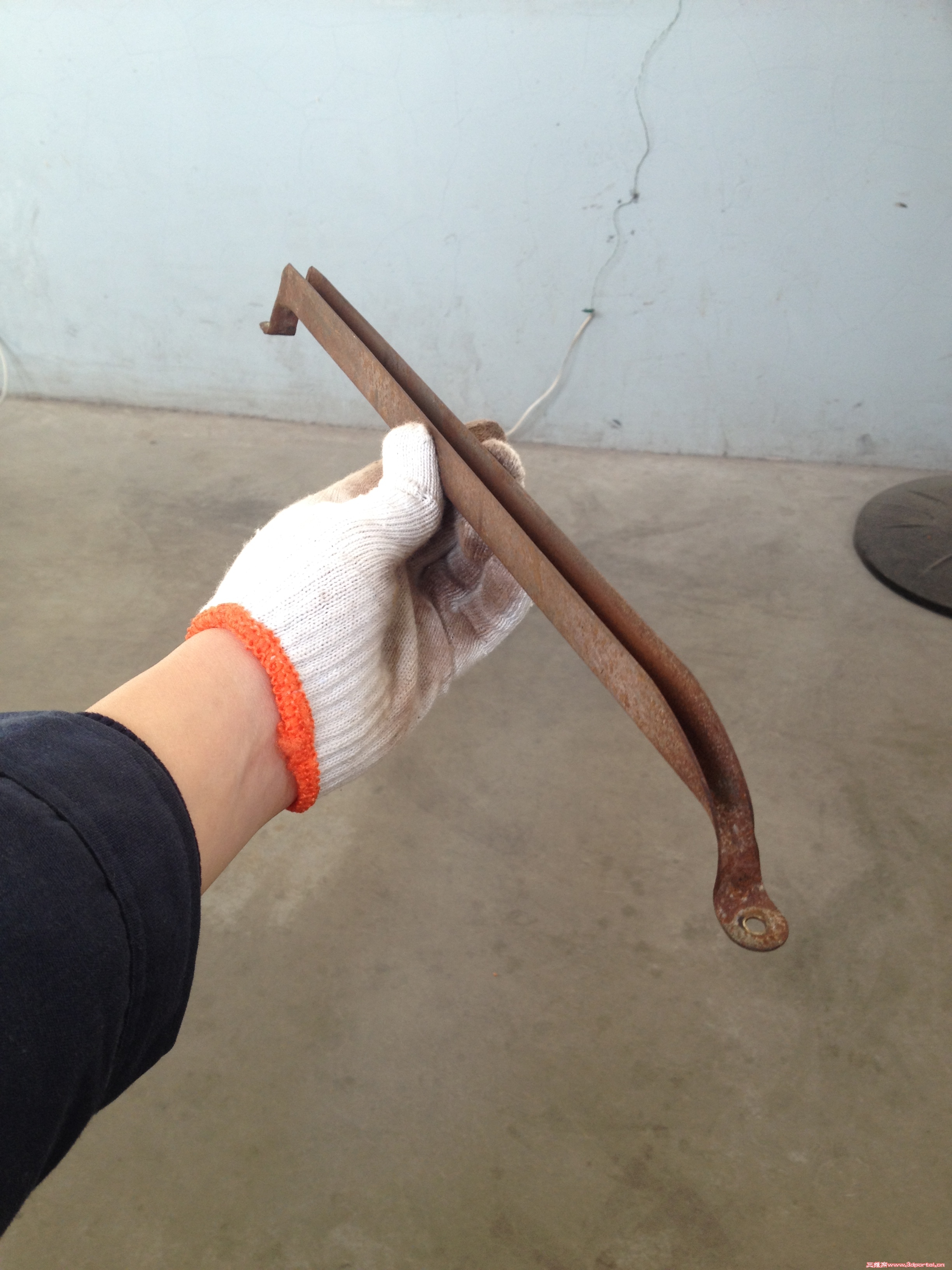

这要是钣金件,钣金师傅不抽你Y的。
; K) z2 M, N& N5 ~/ o: ^8 U顶 就是这个意思 这个全称叫 钣金冲压件

本帖最后由 licoolicoo 于 2015-12-15 08:41 编辑   N" X. D6 o0 X+ L
+ Q1 v( o9 M7 J- X4 S7 y  E) v* R# f楼主耳朵与樑之间的用放样。最用面加厚。思路应该是这样,关键尺寸要测一下 360截图20151215083947448.jpg & [; |) ~+ y( G7 N

对的是板件冲压件啊,画的不错

花 的很好,这是钣金冲压件

这要成型工具的,然后切除。

用事实说话,钣金冲压件
